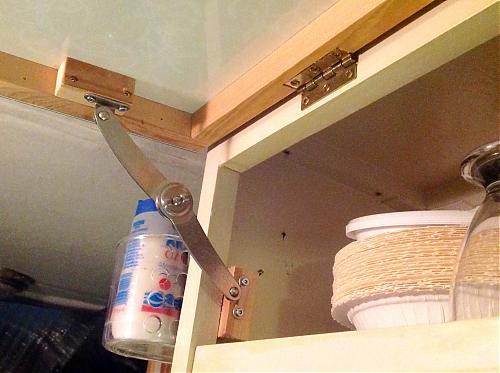

Såg i en tråd här på forumet om en som håller på att bygga sin bil med en bild på en fin hållare för hålla uppe skåpluckorna till överskåpen. Har letat förgäves efter inlägget men nada. Någon som kommer ihåg det ?

Det er i hovedsak to (3?) løsninger på dette problem. Friksjons stagene som Bror A benyttet - disse finnes og i en enklere utgave med et justerbart ledd på midten. Fjørbelastede hengsler ala IKEA, og som det tredje små gassløftere som holder luken stengt eller helt åpen - ingen mellomstilling, disse finnes og i billigutgave med fjær i steder for gass. Fjærutgaven kan en lage selv om en føler for det.

Jag letade en stund och hittade Bror´s bild här men det kanske var en annan du sett.
http://www.husbilsklubben.se/forums/t25680-47/#post244123
eller denna
http://www.husbilsklubben.se/forums/t25680-85/#post314559

Det var inte dom jag menade. Tror det var var någon som nyligen höll på att bygga nya skåp till sin bil. Tror jag såg bilderna i år. Hållarna var helt i mässing enlift den bild jag såg. Dom Bror har finns ju att köpa på watski. Får väl fortsätta och leta efter bilden.

Jag använde gångjärn med fjädrar i. Mindre luckor 2 st och större 3 st gångjärn. Samma typ som i köksskåp.

Har redan köpt gångjärn. Fick också köpa två uppsättningar eftersom hustrun dömde ut dom gamla i mässing. Nu blev är det rostfria.
