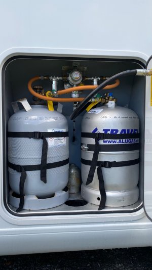

jag skickar med en bild hur jag monterade vår LPG flaska, det är en något annorlunda lösning än de brukliga banden runt flaskan. Det är bultar även på flaskans baksida vilket kräver en del specialverktyg men för att få en godkänd montering räcker det med bultar på framsidan.

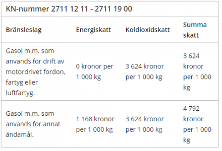

Ja, så här ser det ut i detalj. Notera att vi alla, oavsett tankstorlek eller typ, skall betala den högre skattesatsen.
(om det inte mot förmodan finns en läsare som kör sin bilmotor med gasol.)
