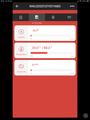

Så här ser mina bilder ut på skanbatts app
Visa bilaga 216402
Visa bilaga 216401
Visa bilaga 216400
Hur ser dina ut? Ta bilderna både med motorn igång och med motorn avstängd.
Om du inte får upp någon information i appen så föreslår jag att du avinstallerar den och installerar den igen.

Du kan se din förbrukning/laddning i appen om du tittar på den här bilden som jag lade in tidigare. Där det står -0,1A skall du hitta din förbrukning/laddning.
