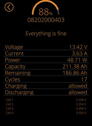

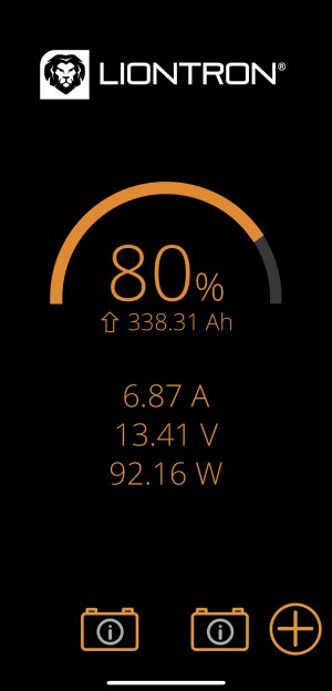

På mina litiumbatterier så är % lika med vad du har kvar att förbruka.
Köpte 2 x 200 amp LIONTRON och i verkligheten så är dom på 2x211 amp…
Och det är dom amp som jag har att förbruka …
Tycker dessa batterier är helt fantastiska … klarar mig helt på solenergi..
Har haft dom i ett år… och använt endast 17 cykler…(av ca 4000) och aldrig vartit utan ström..
Kör inverter på 2500w…kaffebryggaren….airfryer…och laddning av cyklar och datorer…
Visa bilaga 221489
Visa bilaga 221491
Jo så är det, rätt märkta A-class celler levererar alltid mer än märkes effekt.
Sen kan man ju knappa in de värden man önskar vara 100% i bms'et, kör man via en shunt så kan man enkelt jämföra på slutet med batterispänningen vad som troligen finns att utnyttja i kapacitet.
Liontron känns som bra kvalitet för mej.
