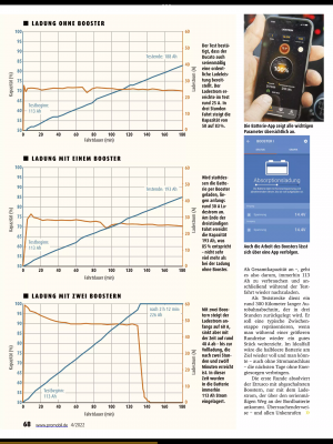

En bil med smart generator strävar ju att fylla startbatteriet till ca 80% för att sedan avsluta laddningen, om du då kopplar till ytterligare batterier direkt på generator/startbatteriets laddkrets försöker generatorn förmodligen fylla hela den anslutna batterikapaciteten till 80% men att bodelsbatterierna blir helt fyllda betvivlar jag. Sedan får vi ju säkert skillnader mellan Bly och LiFe batterier p.g.a. de olika batterispänningarna.
Vad som sedan händer med LiFe- batterier när det blir kallt och generatorn laddar med uppåt 15v kan man ju också fundera över?

Tittar du på denna videon så ser du att den får över 15 volt utan problem. Sedan så kan ju jag bara tala utifrån den erfarenhet jag har och då blir batterierna fulla. Teori är AES kyl som drivs med 12 V under färd, tvingar generatorn att ladda precis som när du har lampor och AC igång.
Jag vet att det varit snack om att kylen drar ur bodelsbatterier under färd på fordon med smart generator men då måste inkopplingen av kylen vara felaktig, den ska dra direkt från generatorn när D+ har ström.

BMS:en reglerar vad jag vet inte laddspänningen, men i bästa fall stänger den av laddningen vid (för)hög spänning, men det blir ju heller inte så praktiskt. Många LiFe- batterier gillar ju heller inte spänningar över ca 14,6V. Oberoende av vad batteritillverkaren har programmerat in i
BMS:en, annars kan man ju inte påstå att de är Drop In-batterier om det krävs en booster.

Det är ju väldigt konstigt att BMS:en inte slår ifrån, över 15V är inte nyttigt för några celler, så antingen har han inte programmerat den för att kunna misshandla den, eller så är den felprogrammerad.

Det är ju väldigt konstigt att BMS:en inte slår ifrån, över 15V är inte nyttigt för några celler, så antingen har han inte programmerat den för att kunna misshandla den eller så är den felprogrammerad.
En BMS ska inte slå ifrån förrän spänningen på en cell överstiger max, alltså 3.65 volt, nu talar vi rejält max. Tittar du på spänningen i batteriet i början på filmen så ser du att det är ca 14,4 V. BMS bryter inte förrän 14.6 (3.65x4) eller när en cell går över 3.65 V.
Jag programmerar mina att bryta vid 14,5 V för att inte riskera att skada batteriet. Du ser också i början när batteriet blir fullt så saktar BMS ner laddningen.
Laddningen skall också avbrytas om batteriet når för för hög spänning, 3,65V/cell = 14,6V är vanligt jag har 14,8V eftersom jag har tåligare celler.
Att misshandla batterierna med laddspänningar däröver fungerar ju, men förkortar batteriets livslängd.
Jag förstår inte skälet till att inte använda en booster för att få ordentlig kontroll över laddspänningen och eventuella backströmmar.
Det är ju en liten kostnad i sammanhanget, man behöver ju inte köpa Victron.
