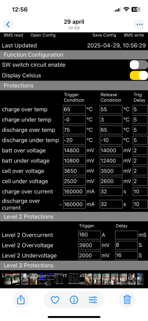

Känner du till bms'ets ovpr (release)?
Alltså vid vilken cellspänning ska laddningen få släppas på igen.
Är den satt för högt så blir det ett evigt av/på på laddningen.
Bly går bra om du känner till att laddaren inte har en recond.-funktion.
GEL är då säkrare då dessa batterier absolut inte får laddas med för hög spänning, där är det dock en lång abs. fas.
Spontant känns det som bms'et behöver finjusteras.

Det har vad jag kunnat läsa mig till ingen rekondfunktion. Så här ser inställningarna ut idag. Release är vid 3,500V
