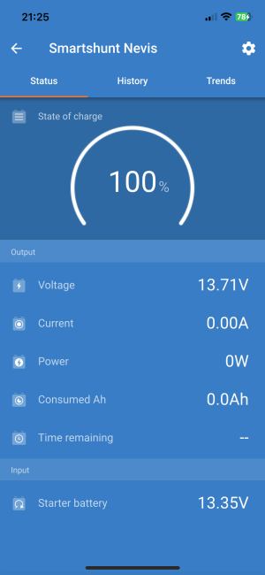

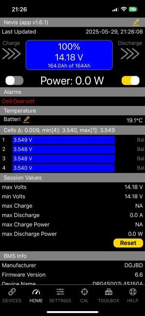

Har nu kört några veckor med mitt Mjbsan 160 Ah och allt funkar bra.
Dock har jag en fundering varför det skiljer så med vad min smartshunt anger för spänning och vad BMS säger ( se bilderna). Står med 230V anslutning o h laddaren är inkopplad och ska ge 13,8V i absortionsläge.
BMS har slagit ifrån laddning pga att cellerna passerat gränsvärde.

I absorptionsfasen CV brukar spänningen ligga på 14,4-14,6V på en LFP-laddare, och bevisligen har ditt batteri fått den spänningen.
Din laddare har enligt värden på bilden skiftat till underhållsladdning och kommer att leverera ström till ditt batteri när batteriets spänning sjunkit under laddarens spänning.

Så långt är jag med. Men hur mäter BMS totala spänningen i batteriet.
Smartshunten möter ju polspänning på batteriet. Så då är det naturligt att det är den spänning som laddaren ger.
Men BMS verkar ju summera cellernas spänning och ange det som totala spänningen då laddning är stoppad av BMS.
Är det rätt tolkat?

Både BMS och shunt borde visa samma värde,dom är kopplade tillsammans, laddaren är i underhåll/float och ger 13,7 då borde batteriet visa det också.

Ursäkta jag trodde ena dumpen var från laddaren.
En SmartShunt, rätt installerad ska visa samma spänning som bms'et, eller det du mäter fram.
Mät på batteriet med en multimeter.

Jag ska mäta nästa nästa gång jag ser skillnaden. Smartshunten är kopplad rätt.
Det verkar som de visar lika så länge inte överspänningsskyddet på cellerna löst ut.

Inför hemresan från Skåne ställde jag om cell overvoltage protection i BMS från 15 mv till 10 mv.
Det gjorde att DC/DC inte löste ut skyddet som tidigare utan den gick över i floatläge 13,8V innan.
Apropå spänningsskillnad som jag skrev om tidigare så är det så att smartshunt och BMS visar exakt lika så länge OVP inte löst ut.
Löser det ut så visar BMS spänningen som cellerna har. Smartshunt (och multimeter) visar polspänning som då genereras av laddarna som gått över i floatspänning på ca 13,6 -13,8 V.
Drar jag på några förbrukare då så ”öppnar” ovp snabbt igen och Smartshunt och BMS visar lika igen.

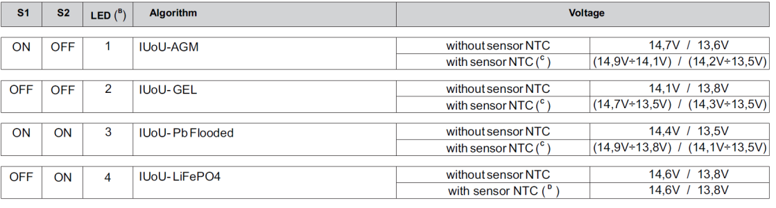

Jag har fortsatt lite " problem" att BMS ofta bryter laddningen då någon cell trillar över 3,65 V (14,6V) innan den går över i floatläge.
Min DC/DC och 230V laddare är Nordelettronica med 4 fasta lägen. Jag har hittills kört på Lithiumläge där dessa ger 14,6V (och då fått problem).
Se bilden, vilket läge bör jag köra på? Kanske blybatteri (läge 3) utan tempsensorn kopplad då ger de 14,4/13,5V.
