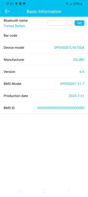

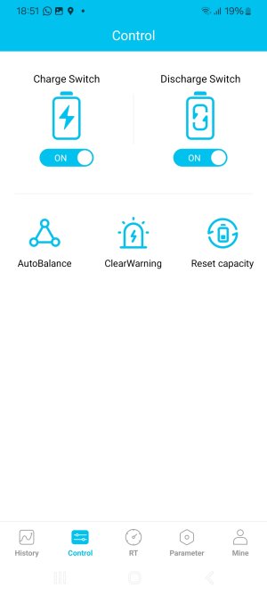

Skydd och balans är grått och går inte aktivera. Men det är kanske för att det är första gången eller gör jag fel?
När jag tittar på BMS id så står det bara en massa nollor. Är det ok?

Så länge den inte balanserar ska balans stå på off, samma gäller om inte något har triggat något skyddsssytem när det gäller protection.
Går det att komma in i parametrarna? isf kan man se hur den är ställd.
Cellerna är väl inte helt laddade ännu så den balanserar väl sen när det är klart. Parametrarna verkar låsta och det är väl lika bra för mig som amatör.
I manualen till batteriet rekommenderar 14.6 v. Och det är samma som min EBL ger så det är ju toppen. Såg en annan sida i appen så skydd o balansen verkar aktivt.

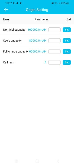

Är det någon som vet om det är värt att ändra på dessa parametrar. Batteriet är på 100AH
