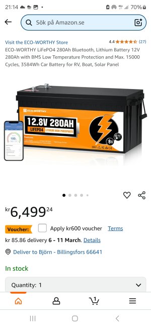

Går du upp i storlek så finns eco-worthy 280Ah med blåtand, men då hittar jag inte ett för 5000kr
Ja de lutar åt utan blåtand

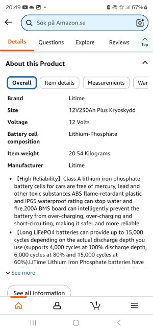

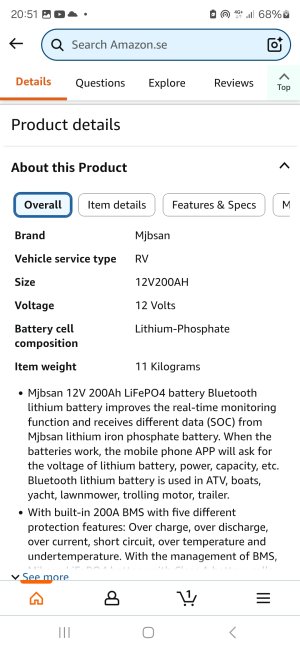

Men såg att det skiljer rejält på vikten 9.5 kg
Visligen 30 ah mer på liftime trolling
Tror att lifetime är rejält ska ju klara båttur

Litime är ok.
11kg på ett 200Ah dropin är extremt lätt, kanske det är såkallade
pouch cells/påsceller som håller ner vikten(?)
Kolla ifall du kan finna någon som öppnat ett sådant batteri.
Peter jag Kollade på will nu om de du visa
Köper nog det
Tänkte ha 2 st å endast Byta solcell regulator
Men till vad blir ju 560ah tillsammans
Det för att byte till kompressor kyl mm.

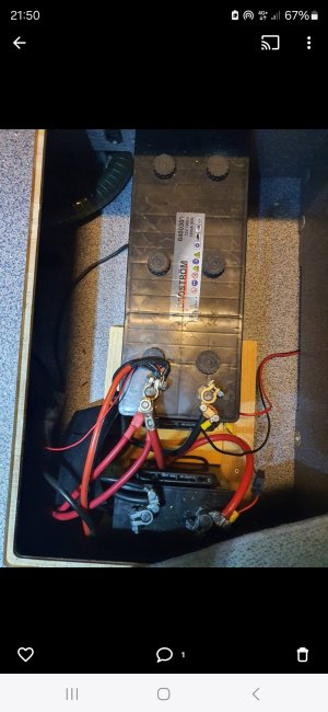

Har extern laddare schauot LAS1218 på 55ah
Bly / Gel läge kan man fortfarande använda den

Mät ifall du har plats för 2st.
Ifall du inte har skriande behov av 2st, så kanske du ska börja med ett.
Har du en las1218 så är den troligen inkopplad på ditt ebl, och ger 18A, samt ditt ebl ger 18A totalt 36A. Det funkar att ladda med dem, men de underhållsladdar med lite för hög spänning 13,8V när batteriet är fulladdat vilket kan orsaka att bms'et växlar on/off för laddning och det sliter på bms'et över tid. Når man 100% fulladdat så kan man ju avbryta laddningen från dem, typ dra ur 230V sladden.
Jag skulle nog börja med ett batteri och lägga pengar på en ordentlig dc/dc- laddare istället, typ en Victron xs m.fl.
Ja plats finns
Och jag kan ju dra ur sladd när batteri är fullt
Har läst vissa kör i Bly läge andra på Gel läge
Men vad för solcell regulator ska man ha
Till 300 watt solcellerna
Ebl heter schauot 240
Mvh Björn

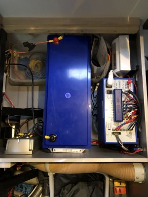

Jag har ebl 100-2 fått rådet av schaudt att sätta EBL på bly läget
Köpte ett 200 Ah på eBay, lite längre (50cm) utan BLuetooth.
testat och det ger iaf 200Ah
kostade 3860kr med frakt från Tyskland
här monterat i min Adria Twin plåtis
oasisenergy.de
    1,6 MB · Visningar: 59

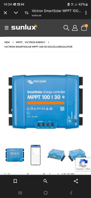

Nu har jag bestämt mig
Får bli detta batteri och 2st regulator för solcellerna plus dcdc
Tack Peter
