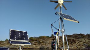

6 dagen för ankar och solpaneler, vindgeneratorer och EFOY för en ojämn kamp mot sulfateringen hos mina bly/syra (dit hör AGM och gel). Nu 75% SOC.IMG_20180903_183945.jpg
