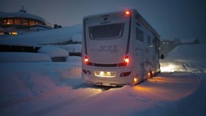

Fricampar vinterid. Laddar med 70a i ca 2 timmar var 3dje dag. Står just nu i 40cm nysnö på oplogad parkering i Vorderlanersbach 1300 m ö h i Zillertal. Snöat närmare 200cm senaste vecka i norra alperna.
