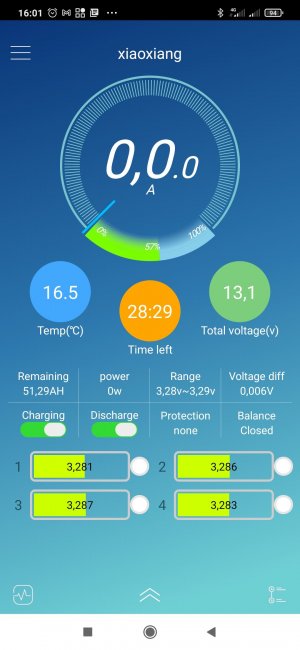

Jag har även installerat Bluetooth som fungerar, men jag tycker inte om deras APP, kanske blir bättre när man har använt den ett tag.
En fortsättningsfråga till "expertisen" Kan man använda någon annan APP eller är man bunden till den som tillverkaren hänvisar?
Daniel K
837
Luleå
8801
IOS appen funkar perfekt men när det gäller appen till Android så finns det flera versioner som kraschar när man använder svenska som systemspråk i mobilen. Med engelska i mobilen funkar appen som den ska.
Den senaste versionen är 3.1.1026.. finns att hämta bla. hos Overkill. (Hoppas det blev begripligt för alla intresserade.. Lithium batterier igen ).

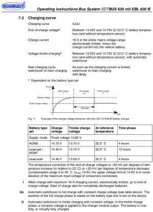

I läge gel saknas utjämningsläget i laddningsprogrammet, (vilket är bra) använder man utjämningsladdning på dessa batterityper kommer de att förstöras över tid då elektrolyten (syra/vatten) är bunden i en gel i dessa och följaktligen inte kan bli separerade, samma med ett rekond.läge, även det förstör gel-batterier.
Dock blir väl laddspänningen i gel-läge lite i lägsta laget 14,2V, agm brukar vara 14,4V.
Bly/syra (vått) läget brukar ge 14,6V vilket är en bättre spänning, bara den inte har utjämnings/rekond-läge i programmet som typ Ctek m.fl. "smarta laddare" för blybatterier. Jag tycker nog att gel är ett säkrare läge, speciellt ifall man har solpaneler med lithium-läge på reulatorn som kan "toppa upp" det sista till 100%

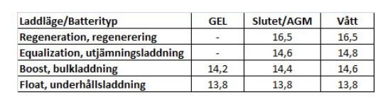

Visa bilaga 209136
Det är tydligen lite olika på olika EBL, i mitt fall är Gel ett OK läge:
