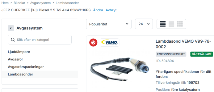

Så bra med lite utredning, eftersom jag egentligen bara ville tala om att det finns udda Ducato och många JEEP med samma utrustning och motor, men troligen är de flesta sönderkörda och i dem har jag själv sett vissa saker med sladdar inskruvade i avgasdelar. (Montro tempmätare)
De var rätt populära för det går att trimma VP pumparna lätt och få bra fart på de motorerna, liksom med personbilar med de pumparna.
Men vi kan väl säga att det kan vara bra att veta att det finns udda Ducato med katalysator i alla fall ? och om man hittar en inskruvad grej i avgassystemet eller något liknande i exempelvis en gammal JEEP diesel med samma Fiat motor så är det inte så udda som ägaren kanske tror, och får man bilen att gå bra så räcker det troligen med normala krav på avgaserna för att klara en besiktning.
Men huvudgrejen är att de har en elektromekanisk dieselpump i bilen och inte en vanlig helmekanisk. Så de med VP pump kan bråka med elektroniken och magnetventilerna om det verkar underligt, kanske som zurmitte's bil uppför sig.
Det finns väl troligen också Cat Ducato med nytt avgassystem som kanske saknar även cat'en utan att bes. protesterar?
Ps. Jag sökte nu på TRODO som ju inte har något med Autodoc enl. uppgift att göra, med JEEP och hela inskrivningen med Fiats dieselmotor och även där dyker det upp en Lambdasond till 2.5 fiatmotorn. (Kan de gjort samma tabbe som Autodoc.) Jag tror jag hittade något om lambdan även för länge sedan när jag letade ritning på trimboxen till VP pumpen nere i Australien där dieseljeeparna verkar vara/var poppis.
Ja f.. vet, men om man har VP pumpen som hänger samman med att det i alla fall står Cat på framskärmarna (men kanske inte alltid) så finns det elektronik med i funktionen.
TRODO sök.
