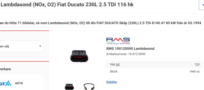

Hej, vad envis du är Michael S :wink: det var något eller några år sedan vi stred om samma sak och då om Cat'en, som jag letade reda på med komplett avgassystem med cat. till Ducato'n.
Nu är det Lambdasonden, som ju också finns som reservdel av någon anledning.
Det jag vet är att som tidigare nämnts så sitter/satt ju Fiats dieselmotor i massor av JEEP's bilar på nittiotalet också med avgasrening och avkännare.
Det finns ju både avgassystem och lambdasonder till Ducato så det borde betyda att det finns bilar med den utrustningen och att det bara inte är någon underlig hittepågrej från min sida, för vad skulle vara meningen med med att skriva så utan underlag ??
Troligen har de här bilarna inte högre avgaskrav än deras bröder utan den här utrustningen, så frågan är hur många bilar som blivit av med vissa tillbehör under bortåt trettio år, det är väl inte omöjligt att det har monterats vanliga avgassystem i stället för ett original m.m. för det verkar svårt att hitta system med Cat om man inte letar i England (men de kanske mynnar ut på fel sida), samt kanske att bluffa ett ev. lämpligt värde på en lambda, som det troligen inte heller finns uttag för på ett vanligt system.
Svårt att veta, men ändå kanske bra att veta för dem som inte ens vet att det finns Ducato med elektomekanisk dieselpump med någon liten databox som kan ge andra underliga fenomen än en helt mekanisk pump, eller ens vet att man har en lite udda bil, men att delar finns i alla fall.
Dessutom har en före detta arbetskamrat till mig en som är märkt med Cat på framskärmen som går jättebra, skall krypa in under den vid lämpligt tillfälle.
M. mycket v. h. JANKRO.

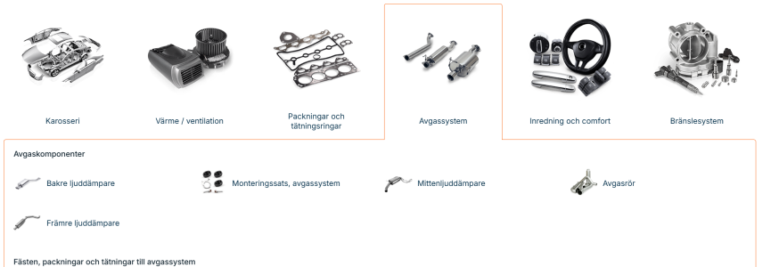

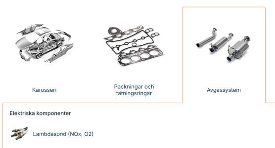

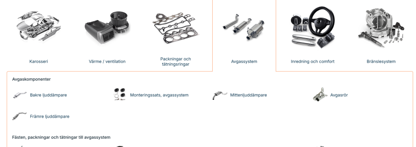

I skärmklippen nedan ser man att det inte finns listat lamdasond till Ducato 2,5 TDI 1994 - 2002.
Sensorn som finns länkad i tråden är däremot listad för Ducato bensinare hos Autodoc.
  • Detta är en bild på var lamdasonderna finns i navigeringen hos Autodoc. Exempel en Chevrolet bensinare, där det finns lamdasond. (2st)
  • Detta är vad som finns under avgassystem för för Ducato 230 2.5 TDI 109 hk Diesel 1994 - 2002:
Ingen lamdasond finns listad till den bilen.
  • Detta är vad som finns under avgassystem för för Ducato 230 2.5 TDI Diesel 116 hk:

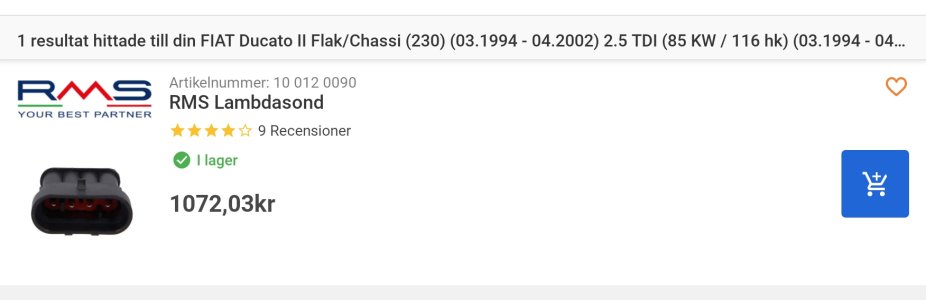

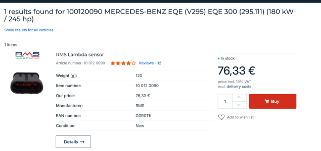

@Michael S. Jag hittade en direkt när jag gjorde en snabb sökning:
Nu är inte detta inlägg så menat att jag vill lägga mig i denna specifika diskussion utan mer en uppmaning till alla som letar specifika delar på bl.a. Autodoc att använda sökfunktionen. Jag har många gånger hittad de delar jag sökt den vägen trots att det inte har funnits något när jag bläddrat mig igen listorna med kategorier. Sedan kan det vara svårt med sökning också då delarnas namn kan vara lite konstigt översatta men det har enligt min uppfattning blivit mycket bättre på senare tid.
Hälsningar
Peter
sandstroem
508
Vänersborg
12388
Hur sökte du? Använde du reservdelslistan, eller fri sökning?
Jag valde fram bil och motor genom listan eftersom jag inte har regnr. Sedan använder jag fältet "Sök efter produkt, bil eller delnummer". Jag använde appen nu, men ibland kollar jag vi deras webbsida också då den inte är fullt synkad mot appen som jag upplever det.
