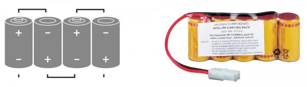

Nä... där har du klart en poäng :swoon:
I den bifogade bilden tiull vänster se vi fyra vanliga batterier som är seriekopplade, det kan vara vanliga 1,5 volts batterier tex.
Många av oss har säkert haft ett antal sådana i tex ficklampa som sedan börjat lysa svagt och då mätt spänningen på vart och ett av dessa batterier har en lägre spänningen än de andra, tex 1,3v 1,3v 1,0v 1.3v dvs ett batteri av fyra mår mycket sämre.
Du skulle vi kunna byta ut det på 1,0 och köra vidare en stund till eller hur.
Om detta nu är laddbara batterier, så väljer vi kanske att ladda alla fyra tillsammans seriekopplande, nu kommer problemet ett av dessa fyra har sämre laddning än de övriga tre, det gör tyvärr att vi aldrig kommer att kunna ladda upp dessa fyra tillsammans igen på ett bra sätt.
En lösning på detta är då att ladda varje batteri separat tills de uppnår sina 1,5 volt mha av laddaren, detta kallas för att balansera batterierna dvs att se till att alla bidrar med lika många volt.
Om nu dessa fyra batterier är ihopbyggda i ett paket som till höger i bilden då blir det genast inte lika lätt att ladda som individuellt, så hur gör man då?
Ett sätt att balansera dessa då är att sätta en liten "dator" kopplat till varje batteri(från + till -) och dessa fyra datorer pratar med en annan liten dator, när den datorn nu ser att en av dessa fyra datorer indikerar att ett av batterierna har en annan spänning än den övriga tre så fattar den beslut om att balansering bör ske.
Balanseringen kan sedan ske på olika sätt.
Denna "dator" är alltså BMS.
Inlägg #304 från sfors beskrev utmärkt en inkoppling som hanterar allt detta, backa gärna tillbaka och läs den.
Uppdatering.
Ett tillägg BMS och balansering är såklart inget unikt för Lithium, det gäller alla batterier däremot är Lithium så otroligt mycket känsligare.
