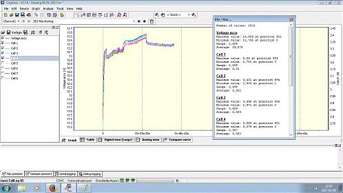

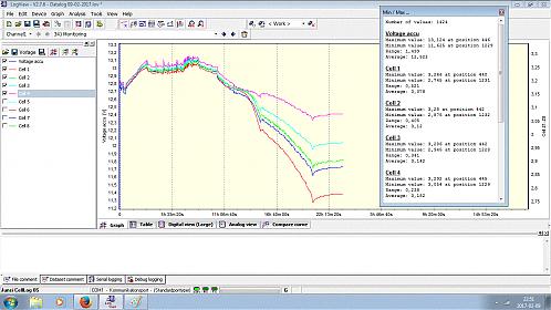

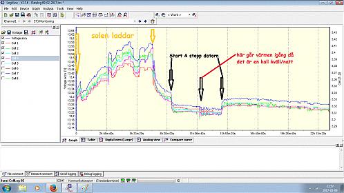

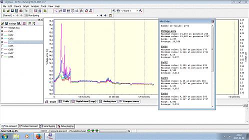

Jag har gjort några data loggar över vad som händer vid olika tillfällen med ett lifepo4 (200Ah)(detta innebär inte att alla får samma värden som jag får)
Ni som bara har en volt mätare att titta på när ni kollar ert lifepo4 batteri kan bara se vad som händer i den blå kurvan...om ni inte ständigt kollar med ett mätinstrument varje cell...
På diagramet där cellerna är nästan helt uttömda ser vi nu lätt hur oballansen i cellerna kommer...oballansen uppstår oftast när cellerna är nästan tomma eller fulla, exakt när kan ju vara svårt att säga då varje "packet" har sina egenskaper.. och detta ser ni inte om ni bara har en voltmätare att kontrollera värden...
Diagram En solig "normal" dag kan se ut såhär... solen laddar och efter ca 7 tim så får cellerna vila tills jag startar datorn... och denna vinter här har varit riktigt kall så ni ser också när boilern startar för att värma mig under kvällen och natten...
I diagramet laddning från botten (se tidigare diagram där cellerna är nära helt tomma) ser vi när jag laddar med 230v/25A laddaren
Och i sista diagramet ser ni hur en cell rusar i väg... och ni som bara har en voltmätare (ser bara den blåa linjen) kommer aldrig att se detta som ett orosmoment när inte ens volten är mer än 14,347 för hela packetet..
Jag vill inte säga att ni som har lifepo4 har problem med era "anläggningar" men en sak är säker att det kommer att var mycket svårt att tidigt upptäcka ett problem i cellerna om man bara har tillit till en voltmätare och inte sitter och bevakar cellerna varje sekund/minut/time/dag...och inte för datalogg över händelserna i cellerna....
Så nu skall jag gå och lägga mig Wovi sover sen flera timmar ... kallenickta... :spinny:
Mycket intressant, hade varit super med lite större bilder dock men är tacksam såklart för dessa:)

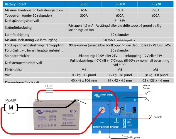

Precis vad jag försöker pussla ihop med en programmerbar BMV-702 och ett passande relä men hittar inget schema på nätet.
  • Cyrix-Li-ct 230, eller Cyrix-Li-charge, men dessa paras ihop med VE.Bus BMS ej BMV-702
  • BatteryProtect BP-220, passar den med BMV-702?
Anders, vad säger du? Jag kommer att installera BMV-702 (mot dagens 200Amp AGM batterier) så fort den kommer, men AGM batterierna åker ut i Frankfurt om en månad. In kommer 110 Amp LFP som bör då kompletteras med rätt "bateriskydd". Programmering klarar jag av lätt, men saknar kunskap om vilket relä som passar ihop med BMV-702
Kan det möjligen vara så att BMV-702 ska kopplas där det står "program"? ...då är nästa fråga, vilken kabel kopplas emellan?
Anders, vad säger du? Jag kommer att installera BMV-702 (mot dagens 200Amp AGM batterier) så fort den kommer, men AGM batterierna åker ut i Frankfurt om en månad. In kommer 110 Amp LFP som bör då kompletteras med rätt "bateriskydd". Programmering klarar jag av lätt, men saknar kunskap ......
Cyrix Li-charge kan du koppla direkt mot reläutgången på bmw-700/702. VE Bus Bms behövs ej. Vanlig 2-ledad kabel, ungefär som när man styr extraljus-relä med signal från bilens helljus.
Du kan dock inte styra flera enheter med bmw-702. Men det behövs ej heller. Battery Protect 100A duger bra och den programmerar du manuellt 1gg enligt manualen:
Programming
When switched off (remote open), the BP can be programmed for the desired voltages and modes by
connecting the PROG pin to ground. Please see the programming table.
The display will first step through the shutdown and restart voltages. Disconnect the PROG pin when the
desired voltage is displayed.
The display will confirm the chosen voltage and default mode () twice.
Reconnect the PROG to ground if another mode is ( or ) is required. Disconnect when the required mode
is displayed.
The display will confirm the chosen voltage and mode twice.

Victron BMV-70x och Victron Battery protect (BP-65, BP-100, BP-220) jobbar oberoende av varandra. Om du har en BMV-702 som bryter via relä så behövs ju ingen Battery Protect. Jag har en BP-65 som klarar 65A kontinuerligt, men jag kör ingen laddning genom den, enbart förbrukning. Den är enkel att konfigurera, man väljer vid vilken spänning den ska bryta. Det finns ett antal spänningar att välja på, för LiFePO4 ör 11.25V, 11.5V, 11.8V, 12.0V det som är intressant. Man kan med fördel koppla en summer som varnar. Summer slås på efter ca 10 sekunder och låter sen under ca 80 sekunder sen bryts anslutningen.
F.d. 1470
Sv: LiFeYPO4 eller annat
Nja, man vill ju separera laddning in och uttag ur LI-batterier. Man vill ju fortfarande kunna ta ut ström även om man inte laddar och då kan inte BMW-70x hantera både och eftersom den bara kan styra 1 relä. Så Cyrix Li-charge på in och Battery protect på ut och man har löst all BMS utan dyra inbyggda system och kan köpa billiga Winston 12V pack.
