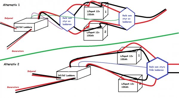

Jag har funderat .... och funderat :swoon:(om det nu är till någon nytta:twitcy:) .... så jag gjorde en skiss på vad jag kom fram till och vad jag skulle önskat att det hade varit möjligt att göra i en lifepo4 installation.. i båda alternativ så är det tänkt att ett batteri används åt gången medan det andra laddas.. Te.x använder du batteri no1 så laddas batteri no2... när sen batteri 1 har sjunkit till ca 10-20% så går laddningen över till batteri 1 och du använder nu batteri 2 ... när sen batteri 2 är nätan tömt så laddas detta och du använder dig nu av batteri 1... o.s.v... o.s.v...... att jag ritade 2 olika är bara två olika lösningar hur styrningen kan ske i detta system... självklart finns ju inte denna laddaren i dag... men vem vet kanske i morgon :swoon:....
Laddaren skall ha flera möjligheter att ändra många parametrar... te.x vid vilken nivå skall växlingen ske.... hur mycket jag vill ladda eller hur lite.... där skall också finnas larm om det skulle bli problem med laddningen när det är dags att växla över till nästa batteri.... reläet efter batteriena är bara till för att växla mellan batterierna och förbbrukningen.... så nu skall jag sätta mig ner och vänte på att någon börja tillverka detta... :twitcy: eller vad tror ni om detta ???
Kram Wovi & Peter
Du kan programmera BM-702 på många olika sätt. Är ju beskrivet tidigare i tråden.
Kram Wovi & Peter
Så är det absolut bästa sättet att göra det, helt klart.
Faktum är att jag har ett sådant system i princip dock med bara två blybatterier, har ej ännu byggt laddarna utan kör med tre(en för bilbatteriet) CTEK förtillfället men det blir kanske det också vad det lider,

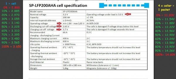

Nu har jag snart haft mina Sinopoly lifepo4 200Ah i 1 år....detta året har jag inte varit strömlös eller inte haft tillräckligt med Ah någon dag under det gångna året... men det beror inte på mitt Lp4 batteri, utan på den bärbara generatorn som jag blev tvungen att köpa förra vintern...för att överhuvudtaget kunna ladda batteriet fullt...sen har jag krympt ner W i solcellerna från 300W till 200W pg.a vikten då min elektriska "solföljare" kunde knappt lyfta upp de gamla tunga panelerna i vinkel då det var ganska många kg att lyfta, därför köpte jag nya tunna flexibla paneler (ca 2kg/st) som ger tillsammans max ca 13Ah vintertid enligt displayen, på sommaren blir det inte mer än ca 10Ah då panelerna förlorar kraft när de blir varma av sommarsolen (kommer framöver att köpa en till)...och sen är bilens generator inte på 30Ah som jag tidigare har trott den är på 90Ah, men eftersom jag står stilla för det mesta så har jag inte kopplat in den permanent sen jag bytte till Lf-batteri... utan det blir solpanelerna och den bärbara generatorn som leverera min ström... I början så läste jag allt jag kunde hitta om Lp4 här på Hbk. och på andra hemsidor bl.a engelska... och jag har försökt till 100% att göra som det skrivs om Lp4 batterier.... jag har också lyckats göra dataloggar över hur Lp4 batteriet "arbetar" i början fattade jag inte ett shitt, men sen blev det bättre och bättre.... och min oro blev mindre och mindre.... till jag här om veckan började fundera över varför min Votronic 350 mppt laddare aldrig visar att batteriet är laddat över 80%, det finns ju en liten grön diod som skall lysa när detta inträffar.. så jag tog kontakt med Votronic i Tyskland och undrade vid vilken spänning skall lampan lysa i mitt fall.... än har jag inte fått ett tillfredställande svar, ett svar var när U-1 oh U-2 är fulladdat... det var ju enkelt, om jag förstår vad de menar.... efter en tid läste jag manualen och hittade just detta om U-1 och 2 .. men i manualen så står där ju att när U-1 och 2 är fulladdat då är ju batteriet laddat till 100%..... så det blev ett nytt mail till Votronic där jag också informerade dem om inställningen jag har på Votronic:en ... den är ställd i läge e enligt manualen... då får jag ett nytt svar... där de än en gång berättar om U-1 och 2, samt att det finns inget läge E i manualen.... så jag läser än en gång min manual och ser att jag inte har läst fel.... jag väntar än på deras svar....
Tiden har gått och en dag fick jag en uppenbarelse:swoon:.... plötsligt insåg jag (tror jag) hur jag själv kan räkna ut var 80% laddningsläge är eller vilket procenttal jag än vill, så jag satte mig ner för att räkna och gjorde ett dokument (se bifogad).... nu har det gått flera dagar sedan jag gjorde detta och nu har jag en massa funderingar i huvudet (Shitt) så jag började titta på internet och letade efter ur/laddningskurvor.... (se bifogad länkar) till min besvikelse ser jag att så som jag har räknar är inte heller rätt (tror jag nu) för kurvorna viker av i börja och slutet, så nu undrar jag om det överhuvudtaget går att beräkna rätt procenttal för ett Lp4 batteri.?? tar jag bort början och sluter på kurvorna där de viker av... då kan jag kannske göra en bra beräkning och det är kanske där vi måste titta vad som menas med de olika procenttalen för ur/laddning av Lp4 batteri... men som sagt jag bara fundrar och är inte 100% säker, under mitt sökande så läste jag också en massa ilägg från duktiga medlemmar som har installerat Lp4 batteri... och i ett inlägg säger man att man skall ladda paketet med cellerna upp till max 16V... Va.? tänkte jag nu....det är ju 4V per cell.... så jag sökte nu efter de olika märkens specifikation på deras celler och hittade intressanta saker.... te.x har du Winston celler så är det ok att ladda så.... men har du Sinopoly och laddar efter den informationen... då har du med stor sannolikhet dödat dina celler... allt jag skriver här är utefter vad jag har kunnat hitta här på Hbk och nätet i övrigt.... Så jag tror att det är bra om vi har separata trådar här på Hbk för de olika märken av Lifepo4 celler så att ingen skriver något i en god tanke för att hjälpa, och så blir det kanske helt fel.... därför startar jag nu en tråd om SINOPOLY Lifepo4 celler och om någon känner för det kan de som har eller vill starta en tråd för WINSTON lifepo4 celler... lite synd att vi måste gå skilda vägar:msn_brheart:.... men efter ett tag så inser vi att detta kanske ändå var den rätta lösningen i denna relation :twitcy:... men en sak är säkert att vi kan ha en massa gemensamma lösningar på installation mm. av ett Lifepo4 - system..:yes: men sen tror jag att var och en får ta hänsyn till vilka specifikationer som gäller för just dina lifepo4 celler....
Ps: jag vill inte anklaga någon här på Hbk för att de har lämnat missvisande information, var och en är skylldig att själva ta reda på vad som gäller i hans "fall" :swoon:
Tar tacksam emot förslag på min idee...
http://www.sinopolybattery.com/userfiles/files/SP-LFP100AHA.pdf
http://www.3xe-electric-cars.com/images/stories/virtuemart/product/wb-lyp100aha-2.png
http://www.3xe-electric-cars.com/images/stories/virtuemart/product/wb-lyp100aha-1.png
    257,2 KB · Visningar: 32

Selv med Winston celler så er 16V i praksis over det forsvarlige! Fabrikken anbefaler ladning til 3,65V pr celle for 100% ladning og 4V som grense før cellen blir varig skadet. 80% ladning er mellom 3,4 og 3,5V
Ser ut til at det er om lag 0,2V forskjell mellom ladning og utladning pr. celle.
Kurven for spenning kontra ladenivå er ikke linjær i endepunktene, men din skala er ganske nær. Om en finner eksakt verdi for 20 og 80% så er det linjært mellom disse to punktene. Din tabell ser ut til å være linjær mellom 0 og 100%.

Jag kan säga er att jag har inte blivit mycket klokare :wideeyed: på mina lifepo4 cellvärden utefter vad jag tidigare har läst i denna tråd och gentemot de värden jag får fram.
Tittar jag på diagram på nätet så stämmer de bättre med vad som skrivs i denna tråd, tittar jag sen på vad tillverkaren skriver om Sinopoly lifepo4 celler så stämmer det inte med vad som skrivs här på tråden...och tittar jag på verkligheten gentemot Sinopoly inform. så stämmer ju inte den heller...
tex så har jag läst att max spänning per cell är 4v..... enligt Sinopoly så säger de att om jag laddar mina celler över 3.7v så "dödar" jag dem
Ej heller kan jag ladda hela "packetet" till 16v som jag också har läst..då mina celler bara får laddas till max 3.65v x 4 = 14.6v max allt över detta dödar ju cellerna enligt tillverkaren... Detta i sin tur innebär också att jag kan inte ha en BMS som stänger av om en cell kommer över 3.9v som de flesta BMS:en gör... så vad gör jag nu för att inte fördärva mina lifepo4 celler.. jo nu måste jag köpa en komplett "anläggning" som tar över kontrollen på mina lifepo4 celler :swoon:... så nu köpte jag detta..
