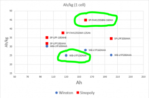

Jag kompletterar Peter K:s jämförelse mellan Winston och Sinopoly i inlägg #138 med det lägre kapacitetsområdet 100-200 Ah som är mer aktuellt i mitt fall. Max ström spelar mindre roll, kommer inte att ansluta någon inverter, vikt och mått är viktigare.
Data är hämtade från gwl.eu och sinopolybattery.com. För Sinopoly finns det tydligen två olika serier, dels ett utförande med räfflad utsida liknande Winston fast svart, SP-LFP; och dels ett utförande med en slät utsida, SP-FA, som är mindre och lättare.
Om jag behåller batteriplaceringen under förar och/eller passagerarstolen är höjden begränsande faktor, det är nog bara Winston 130 Ah och Sinopoly 160 Ah som är aktuella. Och mellan dem skiljer det mycket, Winston är betydligt tyngre per Ah. Av den anledningen borde valet vara enkelt. Kollar man storleken också så blir skillnaden ännu större (ingen bild på det). Kan det vara så att Winston ändå är ett bättre val; är deras kvalitet, livslängd, stryktålighet bättre eftersom de använt mer material i konstruktionen?
En annan skillnad är att det verkar svårare att hitta köpställen för Sinopoly.
