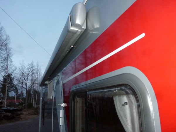

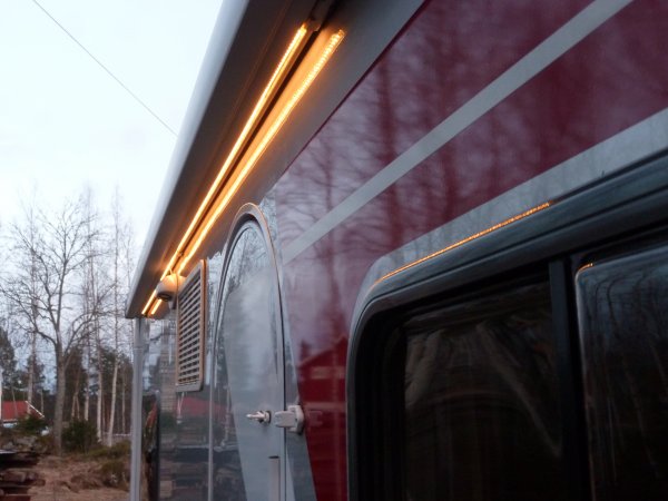

Så här blev det till slut. Knappt 3 meter av 600 modellen
Den är monterad på den platta listen av den fasta markiskasetten, aningen vinklad inåt och speglar sig lite i bilsidan. Jag är mycket nöjd med resultatet.
Ledstripen syns knappt och är väl skyddad på dagen när markisen är inne.
På den andra bilden är markisen också invevad max.
Den är dimmad lite och gör ett mycket behagligt ljus, från kvälsmys till arbetslyse om man behöver.
Visa bilaga 52638
Visa bilaga 52639
Snyggt, får försöka montera min i helgen!

När man vevar ut markisen kommer hela listen fram, nu är det bara halva men det räcker utan att man behöver dra ut den.
Jag satte en liten limdutt, på Bengt-Åkes inrådan, i ändarna och på mitten vid kabeln i fall att!

Det var bra att den fick plats där "inne" och den blir ju lite mer skyddad när frontdelens hölje skyddar den lite .
Drog du ner kabel till ytterbelysningen och vidare in i kupén ?
En riktig 10-poängare .
