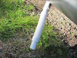

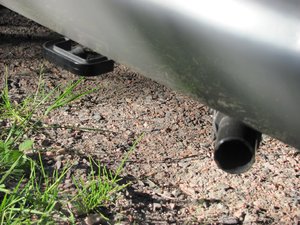

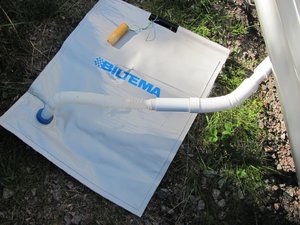

Vår bil hade utsläppet mitt under bilen.
Lossade flänsen på avloppstanken och anslöt en 50 mm vinklad koppling.
Anslöt en förminskning från 50 mm till 40 mm och kopplade på ett rör så att jag fick ut avloppet på sidan av bilen.
Skaffade en flexibel slang med 40/32 mm anslutning i båda änder. Kapade av 40 mm anslutningen i ena änden så att
utloppet är 32 mm. Den här slangen är utdragbar och vinklingsbar så att jag lätt kan rikta slangen till avloppsbrunnen.
Om jag inte har tillgång till en avloppsbrunn kan jag ansluta en lunga med 32 mm anslutning till slangen.
Bifogar bilder som visar hur röret kommer ut vid sidan, den utdragbara flexibla slangen och lungan.
