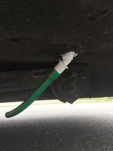

Min lösning:Modifierade mitt gråvvattenutkast med en multislangsnippel(40mm) från Biltema plus en stump trägårdsslang. Kanske inte så "vacker" men den fungerar och syns inte....
