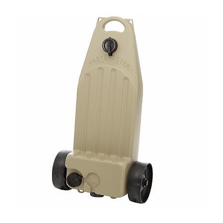

vi har en CI Kyros Duo, en sk ”plåtis” och vi har en utmaning att tömma gråvattner då vi inte hittar en mobil tank. det är endast 17 cm frigång under till avloppsröret som är 61 mm i yttermått utan gäng. Alla tankar vi hittar är 20 cm eller högre. vi kan inte vara dom enda med en Kyros Duo. varken Bengt i Örkelljunga eller Rips i Tomelilla har en lösning på detta. Som det är just nu måste vi riva allt när vi står på en camping för att åka iväg och tömma. Finns det någon med liknande problem och som har löst det?

Hmm, tror aldrig jag sett någon som tömmer sin tank så, men det händer väl naturligtvis fast jag inte sett det. Dom flesta har väl såpass stor tank att det håller några dagar när man ligger still.
Hur stor är tanken? Funderade på spilloljedunk, typ denna på Biltema. Spilloljedunk bil/MC
Det kanske blir många vändor, om den är tät nog i locken vill säga.

Enligt serviceavdelningen på RIPS så går inte det.Det jag tycker är lustigt i denna historia är att det säljs ett antal Kyros DUO i Sverige, så jag är jättenyfiken på hur dom har löst det. Ringde Borgholm i Kristinehamn, dom hade ingen lösning heller. Än så länge är tipset om Biltema bäst men inte bra.

Jeg havde en Elnagh med afløb midt under Husbilen. Her kunne en tømningsvogn heller ikke gå under frihøjden på husbilen. Leverandøren fortalte, at man ikke lovligt kunne forlænge røret ud til siden.
Jag satte en bøjning i ret dimension på røret: Wafix grå bøjning 75 mm - 45 gr.
Og når jeg så skulle tømme, så kunne jeg skubbe sådan et rør ind på bøjningen: Wafix grå bøjning 75 mm - 45 gr.
Dette rør drejede jeg så af igen, når tømningen var færdig.
Og så gik det hele alligevel fint.

... en utmaning att tömma gråvattner då vi inte hittar en mobil tank. det är endast 17 cm frigång under till avloppsröret som är 61 mm i yttermått utan gäng. Alla tankar vi hittar är 20 cm eller högre. ...
I England är det ett ständigt vandrande med "waste water carrier's" på campingar! Sök lite kanske det dyker upp en som går under avtappningsröret!

Kollade under min Adria plåtis.
Mätte inte röret, men det ser ut som ett vanligt avloppsrör i dimension typ 50mm. Slutar dessutom en bra bit innanför sidan på bilen.
Då borde det gå att köpa ett vanligt sådant rör med skarvmuff i samma dimension. Finns på Biltema för typ 60 spänn 1meter långt.
Sen hade jag kapat det röret till lämplig längd, köpt en vanlig billig plasttratt som också finns på Biltema, limmat på den i änden på det lösa röret. Dvs efter att ha skurit ner tratten till avloppsrörets diameter. Funkar säkert bra om man skär tratten så den precis går in i röret trycker in den en liten bit & silikonar fast den I röret.
När man kommer till campingen tar man fram röret gnider lite diskmedel på packningen i rörmuffen & trycker fast det på bilen tömmningsrör. Sen är det bara att ansluta trattens pip till ”lungan”, eventuellt med en slangstump emellan om det behövs.
Ingen åverkan på bilen & den här ”adaptern” behövs ju bara när man ligger still på campingen.

Till min gamla husbil följer det med slangar för tömning av grå- och svart-vatten.
Mitt gråvattenrör är 40m.m. och slangen ser ut som en standardtyp.
Jag tänker att kanske det finns slang som tillbehör till din bil, kan vara värt att kolla med generalagenten.

Vår bil hade utsläppet mitt under bilen.
Lossade flänsen på avloppstanken och anslöt en 50 mm vinklad koppling.
Anslöt en förminskning från 50 mm till 40 mm och kopplade på ett rör så att jag fick ut avloppet på sidan av bilen.
Skaffade en flexibel slang med 40/32 mm anslutning i båda änder. Kapade av 40 mm anslutningen i ena änden så att
utloppet är 32 mm. Den här slangen är utdragbar och vinklingsbar så att jag lätt kan rikta slangen till avloppsbrunnen.
Om jag inte har tillgång till en avloppsbrunn kan jag ansluta en lunga med 32 mm anslutning till slangen.
Bifogar bilder som visar hur röret kommer ut vid sidan, den utdragbara flexibla slangen och lungan.
