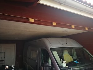

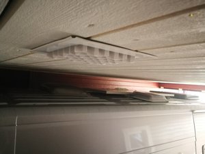

Hej på er!
Vi saknar ca 3-4 cm för att komma in i garaget...
Idag sitter det en Mini Heiki som bygger 105 mm över tak på vår plåtis Dreamer D55.
Jag har hittat en lucka "Omnivent Klar 40x40 cm" som ser ut att bygga 78 mm över tak.
Någon som vet någon som är ännu lägre och "kompatibel" med dessa?
3-4 cm tillgodo om du lyckas hitta en lägre taklucka.:confused:

Kan du inte göra en ursparing i I-balken där luckan kommer att passera OCH förstärka I-balken på insidan.
Vet inte hur det ser ut men går det inte att pendla ner stag ovanför I-balken som håller den "uppe" så den sätter sig?

Hej igen, det var en fråga som engagerade många. Är det ditt garage ??? annars kan du sluta läsa här..
Synd att behöva byta en fungerande lucka måste finnas andra lösningar ,lägg ut några bilder på garaget, är säker på att du kommer få många olika lösningar från våra eminenta medlemmar alltifrån att byta husbil till att riva garaget och bygga nytt ( tänk på fredagseffekten ) Lycka till. MVH Bengt.

Klart att du ska byta taklucka!
Jag har den erfarenheten att de är förbrukningsvara.
Framför allt solens uv-strålar bryter ner o försprödar plastmaterialet.
Eller har någon klåpare sned-monterat bef. lucka med inbyggd spänning.
Då spricker den också i förtid.
På en plåtis med förstyvnings-rillor i takplåten skulle jag skaffat
eller tillverkat utfyllnads-disanser till profilbottnarna.
Visst, monteringsmassa på båda sidor, så klart.
Undersida och ovansidan.
Men jag ryser när jag ser plåtisar som har monteringsmassa
i tjocka lager på 8-15 mm.
Tror verkligen att det medför ökad läckagerisk.
Vet att någon plåtis-byggare har tagit fram en egen sammanhängande
utfyllnads-ram.
Det har dom gjort på förekommen anledning, eller hur?
Träreglar med liggunderlag, lagda på tvären av biltaket och en eller två flakar,
typ trallor att sitta på, medans du jobbar.
Mitt första luckbyte tog en hel lördag, mitt tredje tog ett par timmar.
Försiktig användning av varmluftspistol, en avrundad Japan-spackel,
små kilar, tunn kniv med långt blad är bra verktyg att ta bort
den gamla luckan och monteringsmassan.
Andra må ha en annan uppfattning om ditt utrymmes-bekymmer.
Detta var mitt försök att hjälpa till, baserat på empirisk erfarenhet
Lycka till med letandet efter lämplig låg-lucka.

Hej Lasse Nu skall du få ett tips av en gammal snickare ! Det är lite jobb men jag uppskattar till en dag!
Takstolarna sitter normalt på 1200 cm avstånd . Börja med att såga av brädtaket längs med takstolen som sitter ca 2400 cm från ytterväggen så långt in du behöver för att takluckan på bilen går fritt ( med marginal.)
Såga bort ca 10 cm på takstolens undersida som är i mitten ca 1200 cm från ytterväggen så långt så takluckan på bilen går fritt
Spika sedan på läkten på dom yttre takstolarna ca 10 cm upp för att fästa dom bort sågade tak brädorna med
Kanske får du laska på uppe på mitt stolen ( beror hur hög under ramen är )
PS när du är färdigt ska det se ut som en låda där uppe !
Leffe
Leffe M
494
15414
Glömde den:(:( s
Ser ut som ett hängande undertak ned pejlat från takstolen att ibalken är förstärkning för porten öppna lite ovanför balken så du kan se in hur det ser ut . Tror att det går att lyfta balken om du gör plats för det :swoon::swoon:
