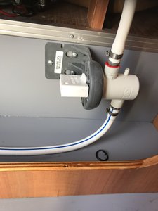

Hej alla vänner, har en fråga skulle fylla på vatten i systemet Truma och skulle ut i garget på bilen upptäcker att den vita bredvid slangarna läcker vatten byter packning(gummi) men fortsätter att läck i garaget. Har ni ni något tips på hur jag skall gå vidare med läckaget se bifogad bild för att tätta lackaget .

Er du sikker på at den hvide plug er sat rigtigt i. Den sidder med en bajonetfatning og hvis den ikke er drejet helt om, så lækker den.
Der kan også være en frostsprængning i både den hvide plug og den grå fatning.
Jeg har selv haft en meget lille lækage i en af slangerne der går til eller fra, og det var meget svært at lokalisere. Jeg måtte skære af 10 cm slange og sætte nye 10 cm slange ind med nye nipler og spændebånd, da slangen blev for kort efter at jeg havde taget bort den sprukne del.
