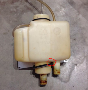

Mitt expansionskärl bytte jag idag på grund av spricka/otät.
Expansionskärlet höll 12 år.
Det nya hade en annan typ av väggfäste.
Nya utförandet:
Expansionskärl | Alde
Det gamla utförandet, Läckaget såg ut att komma från där o-ringen kontaktar expansionskärlet, röd ring.
https://butik.skrotahusvagn.com/sv/varmekyla/expansionskarl/alde/
