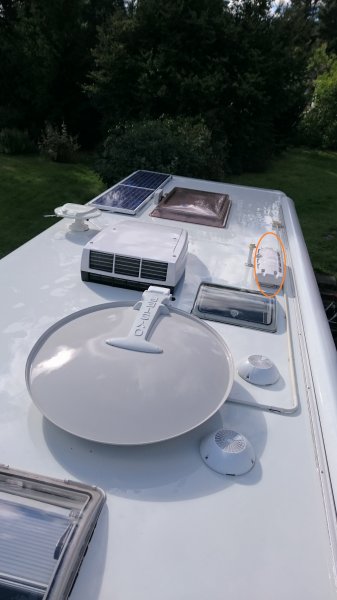

Spännande med dina tester :)

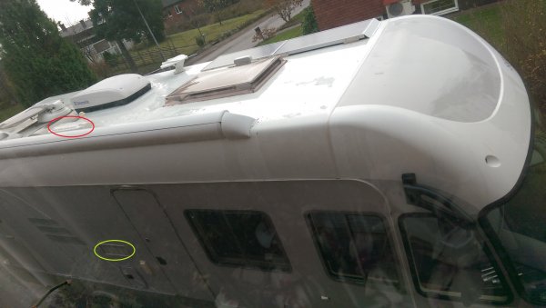

Ja, den takmonterade "skorstenen" är original, och är den enda utvägen för kylluften.
Luftintaget sitter som vanligt på sidan vid botten på kylen.

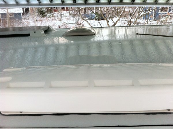

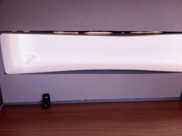

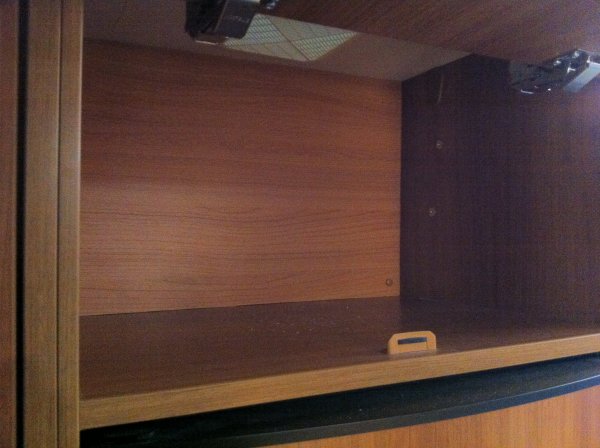

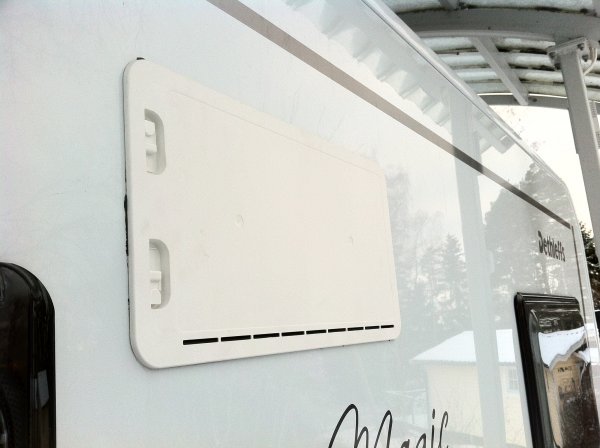

Fick i går kylskåpsventilationen ombyggd på Tumbo.
Ombyggnaden bestod av
- ny stor takventil, ca 55 cm lång
- ny tjock isolerad lucka i det övre ventilationsgallret
- nytt ventilationsschakt,bakom kylskåpet, upp till tak
Ombyggnaden tog ca 5 timmar och är snyggt utfört.
Har inte hunnit testa kyleffekten ännu. Det får väl anstå till våren om inte solen och värmen återkommer innan dess.
Hoppas naturligtvis att detta är lösningen på mina kylproblem. Har i och för sig trott det varje gång som jag gjort någon förändring. Men det är ju hoppet man lever på.
Bifogar några bilder som visar vad som är gjort.

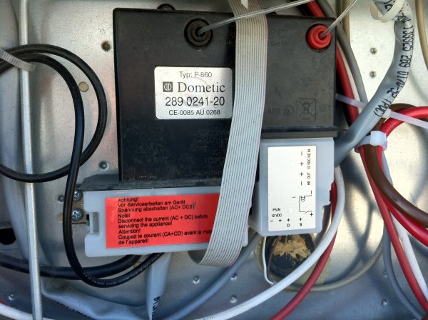

Tyvärr så har ett relä till 12-volten gått sönder(skall bytas till nytt senare idag) så testen att köra på 12V får anstå lite till.
Men jag märker en stor skillnad vid drift både på gasol och på 230V. När vi stått på stolpe har jag varit tvungen att sätta ner kylen på läge "4" för att det inte skall frysa i kylen. Det har visserligen varit en kall vecka, speciellt på nätterna, med temperaturer runt nollan. Men temperaturen ligger ca 2-3 grader lägre än vad den gjort under motsvarande förhållanden innan ombyggnationen.
Testade gasoldrift under körning i går. Temperaturen ute var 15-19 grader och temperaturen i kylen ca 3 grader. Det är helt ok för min del.
Det relä som gått sönder sitter inbyggt i en lite större svart modul på baksidan av kylskåpet. Det började "ticka/växla" på baksidan av kylskåpet vilket indikerade att något var fel. På lite äldre modeller av kylskåp sitter relät för sig och kostar ca 100:- att byta. I mitt fall, med inbyggt relä, blev kostnaden ca 1150:-.
Den svarta modulen som skall bytas ser ut på följande sätt
Återkommer efter modulbyte och fortsatt test på 12V.

Bytte den svarta lådan med sitt krånglande relä.
Har nu kört kylen på 12V, stillastående, under 6 timmar. Temperaturen har sjunkit från 6 till 2 grader med en matningsspänning på 13,4V. Det är i nivå med vad vi uppnår med 230V.
Återstår att se hur det funkar under körning.
