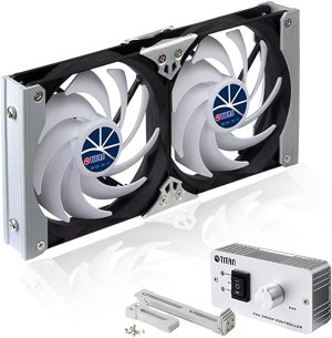

Den här hade jag i flera år i vår tidigare husvagn. Fungerade väldigt bra. Har nu köpt samma kit för att montera i husbilen inför vårens Kroatienresa.
OBS! Monteras givetvis för utsug vid det övre gallret!
Visa bilaga 227818
Länken ser bra ut men...
Jag har bara galler nere och det ventileras ut via en ventil i taket. Är det värt att sätta in en sån i gallret nere?
Någon kunnig som vet och kan något om detta..?
Fläkten ökar luftcirkulationen kring skåpet. Jag upplever att effekten blir större vid montering i det övre gallret. Men Titan, som tillverkar den här satsen, rekommenderar montering i det nedre gallret, så du får helt klart en bra effekt även där. Det som skulle kunna vara problem är om du kör skåpet på gasol, att fläkten blåser ut lågan.

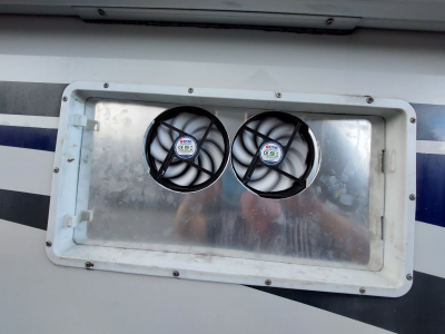

Men satte vår 140mm datachassifläkt där uppe i alla fall. :)
Någonstans känns det som att varm luft stiger av sig själv och att det då är effektivast att hjälpa den ut ur "kylskåpsskorstenen" via övre gallret. Sedan bidrar fläktarna oavsett placering till ökad cirkulation, vilket är avsikten. En farhåga jag har med att att ha fläktarna vid nedre gallret, är att de eventuellt skulle kunna blåsa ut lågan vid gasoldrift!

Fläktens syfte är att öka luftcirkulationen bakom kylskåpet, oavsett var den monteras. Då minskar värmen bak kylskåpet och även för kondensorn. Jag har mixtrat med det här sedan vår första Adria -77. Jag har provat allehanda fläktar. Jag upplever att man får bäst effekt av att ha fläktar vid det över gallret, som blåser ut värmen. Det känns som att den effekten blir bättre. Troligen p g a att varm luft redan från början stiger och att svalare luft från det nedre gallret snabbare kommer in. Jag har också provat att ha en singelfläkt blåsande uppåt på kondensorn. Det fungerar, men upplever som sagt att det blir effektivare att få ut den varma luften vid det övre gallret. Sedan, om luftspalten bak kylskåpet är helt tät, tar jag också bort myggnäten från ventilationsgallren. Det i sig, förbättrar luftcirkulationen bak kylskåpet med upp till 40%.

Jag kommenterade ju faktiskt påståendet att fläkten med Dometics montering, som inte är vid nedre gallret vad jag vet, utan strax under kondensorn så att den blåser direkt på den, och därför är det med den placeringen ingen risk att den blåser ut lågan.
Jag har också testat en hel del med fläktar och har f.n. både fläktar som blåser på kondensorn och fläktar i övre gallret.
Jag anser att det är den bästa konfigurationen, fläktarna under kondensorn kyler den och fläktarna i övre gallret evakuerar värmen.
Jag har heller inga nät i gallren, även om jag tror att siffran 40% är alldeles för hög vid så här låga lufthastigheter.

Jag kör med en liknande lösning, 2+2st 80x80 fläktar i takutsläppet, de har bara on/off 2 eller 4 efter behov, sen har jag dometics termostatstyrda fläkt som håller koll på kondensorn så den inte blir för varm, funkar mycket bra för mej.
