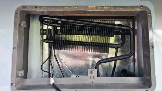

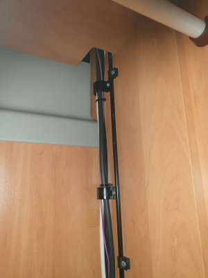

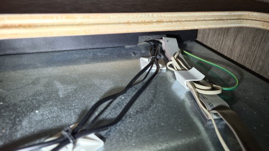

Jag håller på att montera fläkt till kylskåpet men undrar vart jag drar fram kablarna till manöverpanelen. Hur löste du det kan du ta bild på det vill slippa borra hål i onödan. Pössl roadcruiser 2016
Visa bilaga 227800Visa bilaga 227801Visa bilaga 227802utifrån: upp i vänster hörn bakom kylflänsen där kablar till kylskåp går.

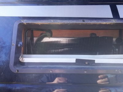

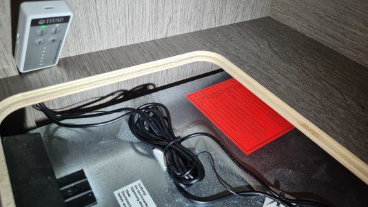

Vad har du för årsmodell på din pössl ser inte likadant ut som min. Vad är det för lucka på bilden? I garderoben går ju att få upp kablarna men vill ju inte ha manöverpanelen där. Har likadan fläkt som dig titan. Skulle vilja sätta manöverpanelen precis ovanför kylskåpet men det ser trångt ut att få in kablarna där. 20230420_095750.jpg20230420_095552.jpg
Okej du har högt monterat kylskåp. Vi har ett skåp ovanför vårat kyl. Jag kan rekommendera att montera styrpanelen i ett skåp för den ger ifrån sig ett svagt men irriterande ljud när den är igång. Vi körde på autoläget och den funkade när vi var i kroatien ifjol, 35°och kall öl;-)
Tack jag får montera den i garderoben

Knepigt, jag har en Titan fläkt med exakt den kontrollpanel som syns på bilden, och den låter absolut inget!?
Är det en sådan du har?
