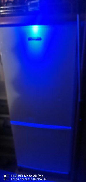

Mitt gasol kylskåp la av i tisdags.... Rev ut det och köpte ett Sunwind cusina kyl/frys på totalt 139 liter.
Jag blev färdig med monteringen och startade skåpet idag kl 18:45... Sist jag kollade ca 22:00.. Så var frysen på -19,6°
Jag har verkligen funderat på detta med kompressor kyl/frys... Och när mitt dometic stora skåp läckte ammoniak så beslöt jag att köpa ett 12v kompressor skåp... Till 25% av priset mot vad ett nytt dometic kostar...
Som jag ser det nu.....
Jag behöver nu sällan köpa gas... Och spar säkert flera 1000:- kr om året nu. :applaus:
Jag behöver inte sota eller rensa brännaren mer. :applaus:
Jag slipper blåsten med kylan och avgaserna som alltid läckte in när vinden låg på gallrena. :applaus:
Kompressor skåpet väger 36kg så jag spar en del i vikten där. :applaus:
Jag slipper krypa på golvet när jag skall in i kylen, då kompressor skåpet har kyl uppe och frys nere. :applaus: ..
Jag får 90 liter kyl och 40liter frys.. :applaus:
Skulle kompressorn lägga av så kan säkert en vanlig kylverkstad fixa en ny kompressor... Eller så köper man en ny för 12v ifrån kina, för en 1000 lapp... De tillverkar säkert alla där.. :applaus:
Den går indirekt på 230v... Bara koppla laddaren till 230v.. :applaus:
Så just nu ser jag bara fördelarna med en kompressor kyl :bye:

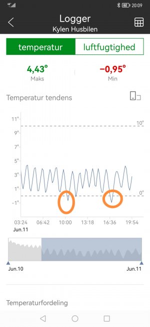

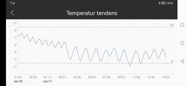

En bra fråga..... Som jag inte ens har tänkt på, speciellt vi som har lithium där spänningen kan vara mellan 11,8 -14,6V.
Kollar man kurvan (se bild 1) så ser man att vid två tillfällen kyler den under 0°... Kanske mitt batteri var nästan fullt vid första tillfället... Sen har vi haft moln... Och nästa gång solen kom var på eftm... Och då blev det under minus igen...
Altså högre spänning så går kompressor fortare... Och då bli det kallare.. Eller?
Annars kan man ju montera in en spänningsstabilisator... Då den drar max 6,5A... Men normal drar den 1,6A...
Sen angående el förbrukningen så ser man på (bild 2) att kompressorn går ca 30min.... Och står sen stilla ca 30min...
Det innebär att elförbrukningen blir ju bara ca 50% av den angivna effekten :applaus: ;)
