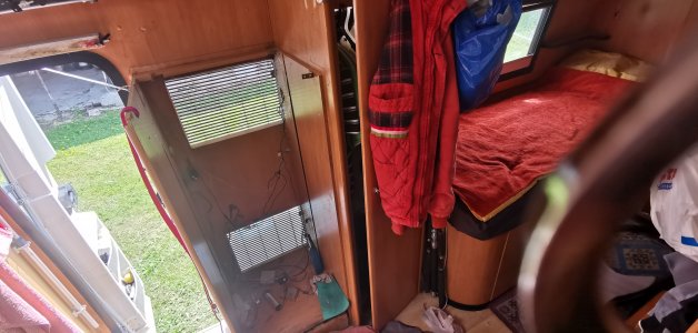

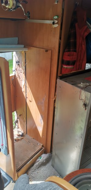

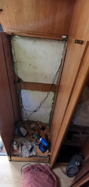

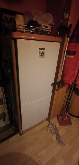

Mitt gasol kylskåp la av i tisdags.... Rev ut det och köpte ett Sunwind cusina kyl/frys på totalt 139 liter.
Jag blev färdig med monteringen och startade skåpet idag kl 18:45... Sist jag kollade ca 22:00.. Så var frysen på -19,6°

Jag slängde ur ett trilskande gasolkylskåp ur förra HB och ersatte med ett 12V kompressor dito.
Kompressorn var helt ljudlös.
Till att börja med kördes det på ett ha dåligt 90A agm batteri och inga solceller.
Då klarade man sig ca 12h utan yttre laddning.
Sedan byttes batteriet ut mot litium och då behövde man inte fundera längre, det bara fungerade....länge.
Starta kylen och 30min senare är det kallt.
Ingen större påverkan vid hög omgivningstemperatur eller om bilen står i lutning.

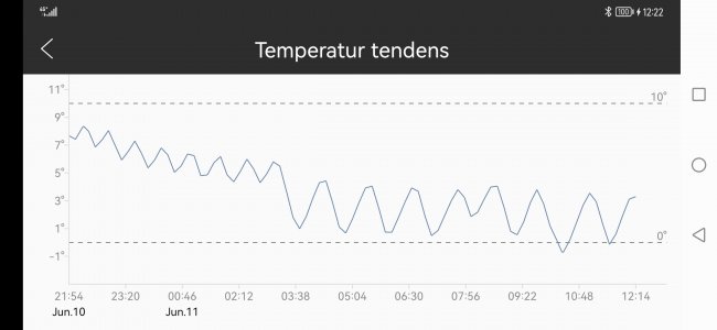

Det tar nog lite tid att lära sig hur jag skall ställa in termostaten på skåpet...
I morse var det -24,8° i frysen :snowman-1-icon:
Då jag ändrade termostaten ca kl 03.00
Och straks under 0° i morse i kylen (se diagram som bara är för kylenheten)
Så jag hade is till frukosten i min yougert :eek:
Peter, det ska bli intressant att följa hur detta kyl/frys fungerar i en husbil som rör sig och utsätts för en omildare behandling än att stå stationärt. Fungerar detta bra så är det ju ett mycket prisvärt alternativ till Dometic o Thetfords dyra kompressorskåp.
Vad jag kan se så stämmer måtten bra med Dometic 7655 som jag misstänker du hade förut och som sitter i många husbilar.
