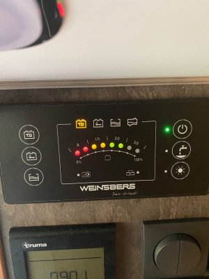

Hej, jag har funderat mycket över AGM batteri lösningen i min 2019 Weinsberg 600 DQ plåtis.
Ni erfarna här, vad har ni för tankar?
Jag har två lite slitna AGM Running Bull 95 Ah bodelsbatterier (595 01), uppskattar de till ca 80% av nykapaciteten baserat på att de verkar ligga på 12,7-12,8 V efter jag laddat några dagar och mätt vilospänningen. Tror AGM ska ligga uppåt 12,9 V vid full kapacitet? Det gör de sällan.
Weinsbergs manöverpanel indikerar allt 2/3 batterikapacitet vid full laddning. Vilket verkar stämma med mina mätningar. Förra ägaren har nog verkligen använt batteriet, inte kopplat in sladden hela tiden, vilket jag kan tycka är helt i sin ordning.

Enligt Banner ska batterierna alltid laddas när de når 12,5 V i spänning för att inte ta skada. Vilket är opraktiskt eftersom de nästan direkt trillar ner dit. Nu i sommar när jag har kört utan att koppla in sladden har spänningen gått ner under 12V några gånger. Intressant är också att Weinsbergs kontroll panel aldrig går ner på rött när spänningen är runt 12V. Alla till förbrukare i bilen verkar dessutom ha tolerans att köras på spänning strax under 12VV utan att jag märkt någon skillnad i funktion.

Jag köpte en digitalmätare på Biltema fungerar alldeles utmärkt med belysning så man vet alltid direkt hur bobatterierna mår. Lite pengar och enkel inkoppling.
