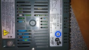

Bifogar en länk som har lite bra info om "slitage" på dom laddare/block som bl.a. sitter i Burstner och LMC även av senare årsmodeller.
Vi hade även detta block i vår LMC 2013.
Reich e-Box Battery Charger Sales and Repairs for Burstner Motorhomes
På vår nuvarande Hobby 2005 hade laddaren packat ihop p.g.a. trötta kondingar men om det bara var tiden som slitit ut dem eller om även användandet påverkat vet jag inte. Det är i alla fall hyfsat vanligt att dessa Hobbyladdare checkar ut.
Det skiljer säkert mellan olika typer och tillverkare men det kan ju vara onödigt att chansa om man kan hänga på en vanlig billig laddare istället eller kanske strunta i konstant laddning.
Min ide’ med en timer skulle nog inte fungera så bra ihop med ett EBL.
Vad jag förstår sker en del av haverierna vid laddning över 14V.
Uppstarts, bulkladdningen skulle då ske alltför ofta, som det skrevs om tidigare.
Temperatur kompenseringen ökar också spänningen när det blir kallare.
