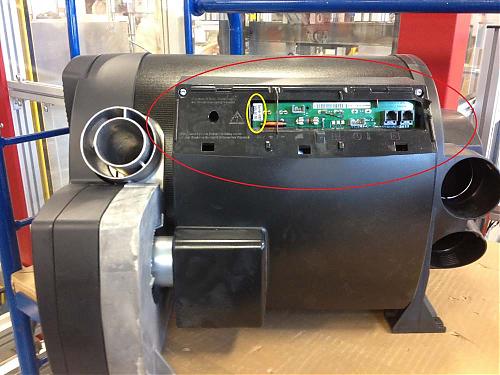

Står det på pannan vilket år den är tillverkat eller ser man på det i serienummer? det vet jag att om pannan är svart/grå så måste kortet bytas.
Är kretskortet av Version V05.00.00 eller högre så behöver du inte byta.
Versionsnummer finner du under kåpan /gul markering/

Så nu är mitt kort bytt, var väldigt lätt, två skruvar bort som håller svarta kåpan som täcker kortet, sen ett antal sladdar som fick dras ur och sedan snäppa bort två spärrar i överkant samt lyfta det rätt upp. Sen sätta i det nya och sätta tillbaka alla sladdar på rätt ställe. Klart!
Nu skall panelen dit också men det väntar jag att göra tills det är ljus i morgon.
