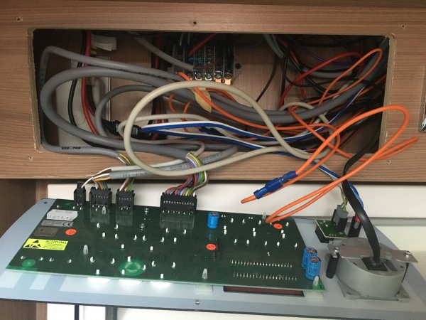

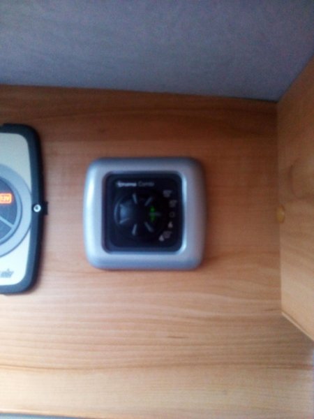

Jag funderar på att skaffa en CP Plus panel för att styra Truma pannan. Har hört att man måste byta kretskort på äldre pannor. Kan man göra det själv och vad kostar hela kalaset?

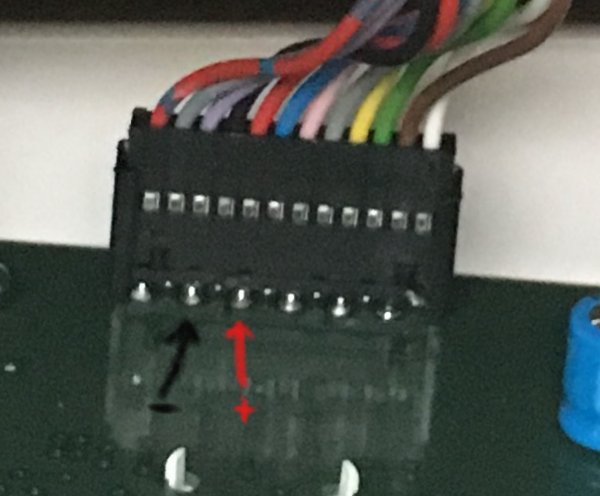

Jag har precis i helgen bytt panel och använde gamla kabeln och det fungerar. Jag mätte upp på baksidan av den gamla panelen och hittade två ställen där det var 12 v även när man stängde av strömmen med stora runda knappen. Tog och lödde dit kablar och det fungerade men bara tills jag stängde strömmen, tydligen försvann 12 volt ett kort tag då vilket räckte för att CP Plus skulle tappa all konfigurering. Så flyttade till andra punkten med 12 volt (samma minuspunkt) och där fungerade det. Så nu har jag en betydligt bättre kontroll på min Truma, värt varje krona och jag är förvånad hur lätt installationen gick inklusive byte av kort som jag behövde.

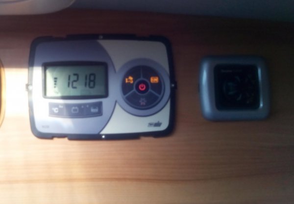

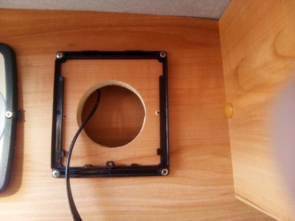

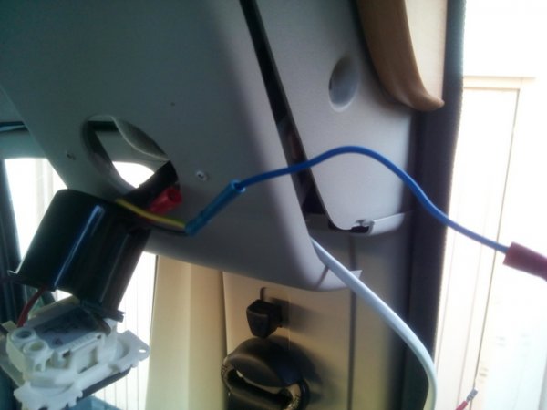

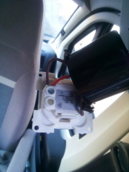

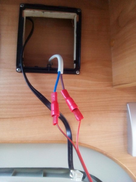

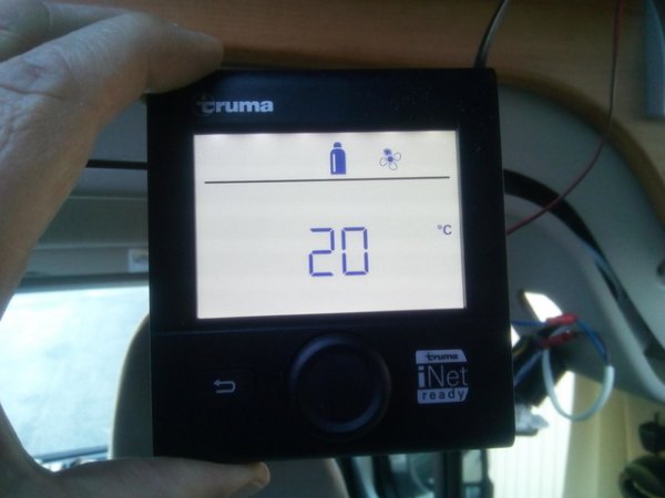

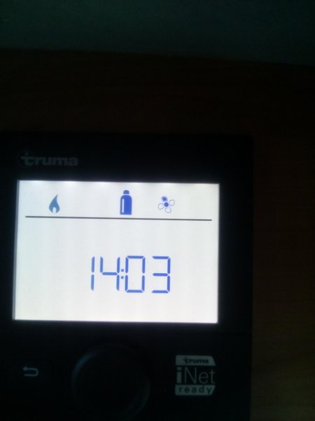

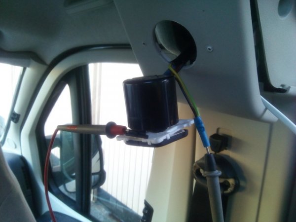

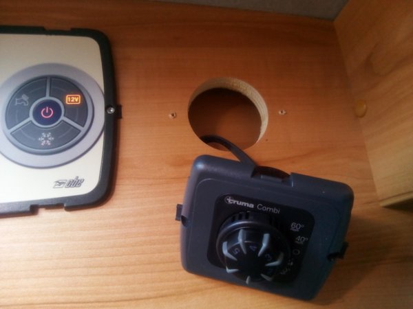

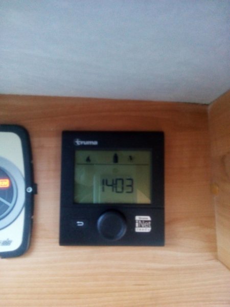

Kopplade in min CP-panel igår, fick ta kontinuerlig spänning från strömbrytaren till taklampan där det även fanns en jord framdragen.
Men vänta nu, där bryts väl strömmen när du slår av huvudströmbrytaren!?! Då får du programmera om CP Plus:n varje gång :-(
Och du har kopplat ihop kablarna till kontinuerlig 12 volt men var är "sockerbiten" med 1 Amp säkringen?
