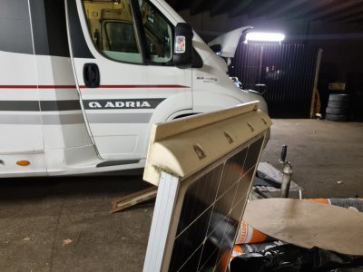

Jag gjorde idag en obehaglig upptäckt när jag rengjorde taket på husbilen.
Vi har två solceller som är limmade den ena satt löst i det ena fästet drog lite i det andra fästet och det lossnade gjorde samma på den andra sidan den solcellen lossnade då också väldigt lätt.
Dessa solceller monterades 2017 enligt följande procedur
Våt slipning av hela fäst ytorna både på taket och fäst spoilern. Avtorkning med aceton luft torkning.
Behandlade ytorna med multi primer enligt rekommendation. Limmade med Sikaflex 291i.
Hela arbetet inomhus med rätt temperatur för arbetet.
Resultat dom satt som berg när jag drog i dom för att kolla efteråt. I dag limmet sitter fortfarande stenhårt på taket. Bäst före datum på primer och lim med god marginal när monteringen skedde.
Limmet sitter inte alls på fäst profilerna verkar som limmet helt enkel har lossnat från profilen typ som om plasten har stött bort limmet. funderar på om plasten avger något som får limmet att lossna.
Har någon tips på vad felet kan vara jag är frågande inför vad som är fel.

Det finns ju många typer av Sikaflex men jag använde Sikaflex 252 vilket nog är den lämpligaste produkten ihop med aktivator-100 och uppruggning av ytorna och rengöring med T-röd.

Mina 4 fäsen är av aluminiumprofil. Limmade med Sikaflex 252uv, ytorna slipade med märgelduk och rengjorda med T-röd. 12 år gamla, sitter som berg och kontrolleras varje år.

Mina solpaneler har suttit fast på taket i över tio år nu med lite udda Casco Marin och Teknik, som inte gett så mycket väsen av sig i sammanhanget men verkar funka helt ok. Dock är aluminiumprofilerna och limmet lite hjälpta av några poppmuttrar med skruvar på några ställen. Flänsen på poppmuttrarna gör också att det blir lite distans, så limfogen blir några m.m. tjock.
Taket är aluminiumplåt som sitter fast i jässkum, men det kändes ändå som lite extra säkerhet med några skruvar om plåten ev. skulle flexa lite.

Ps. Adriamatrix Sika sitter ju fast på taket men av någon anledning inte längre på plasten som fästena är gjorda av, får väl inte glömmas bort i sammanhanget heller.
Trots Sikas egna rekommendationer verkar inte deras produkt med äldre namn 291i och nytt namn 591 vara lämpligt som lim när man försöker limma fast solpaneler med plast profiler som fästen.
Trots att hela limprocessen gjorts enligt deras rekommendation så har mina solpaneler lossnat efter 4 år. Bara tur att det upptäcktes innan dom ramlat av taket under färd.
En fråga som uppstår är om olika leverantörer av fästprofiler använder plast med olika bra lim egenskaper detta går ju i så fall inte att se okulärt.

Jag håller helt med dej, det borde vara olika råd för flexibla solceller och solcellskassetter. Det bästa vore nog att du ringde upp Sika, det finns namn och nr till de olika ansvariga, och berättar din händelse. Kanske blir det ändrade rekommendationer som resultat. /GB
PS Mina flexibla solceller sitter bra med Sika 591 (då 291), med en kant av TEC7 runtom DS
