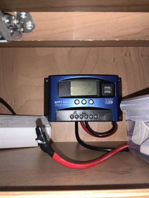

Tänkte jag skulle uppgradera lite och köpte en MPPT-laddare på Amazon men får väldigt konstiga värden.

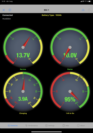

Upptäckte efter ett dygn att laddningen hoppar upp på 16-17 volt.
La upp en filmsnutt från BM-1 övervakaren här: New video by Christer Andreasson
Mätte direkt på utgången på laddarn och den sticker iväg till över 17 volt när topparna är.

Denna laddare är det:
