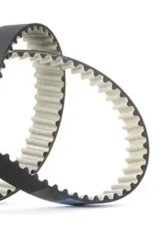

Remmen är armerad med trådar av ngt konstmaterial, ngn form av cord.
Det är det som ger den hela sin styrka, att klara av vad den gör.
Gummi skulle bete sig som en gummisnodd.
Så några jämförelser med gummi som material som får torrsprickor och tänjs ut gäller knappas en kamrem.
Däremot är den täckt med gummiliknande material.

Det är riktigt att själva remmen är armerad och jättestark. Men det är ju sällan remmen går av det är ju tänderna som slits dän och orsakar fel timing på kamaxeln. Orsaken till att remmen rensas från tänderna kan ju tex. Bero på en kärvande vattenpump pga stillastående.

Hej de flesta remmar och kugg sedan länge har övergått till vågformade kugg med vävkord ända upp på ytan just för att kuggen inte skall kunna slitas bort styckvis när remmen är gammal och inte minst oljeskadad från en läckande främre packbox, och jag tror de även tål olja bättre nu för tiden.
De äldre remmarna med skarpa kuggkanter och olja från motorn blev oftast rensade på kugg vid lilla vevaxeldrevet vid startförsök på motorn.
Som tur var så klarade sig gamla motorer ofta utan att böja ventiler, kanske just för att det ofta brast innan motorn startat.
Nu för tiden så är det så närgånget där inne så man kan få lägga dit extra tjocka topplockspackningar eller dubbla om man har planat av topplocket för mycket, och även en liten nerfräsning i kolven finns ofta för att ge någon m.m. extra marginal.
