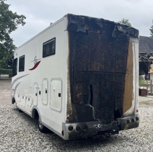

Exempel på hur det kan gå när någon inte hanterar en kabelvinda som instruktionerna anger.
Detta är från en annons i Tyskland:
Översatt med Google.
Nu till det negativa: bakpartiet fattade eld på grund av en kabelvinda som sitter (låg?*) under bakpartiet. Bakpartiet behöver bytas ut. Golvet bak är påverkat, bakpartiet helt inklusive lampor, lyftcylinder för bakre nivellering, backkamera och dragkrok, samt sovplatsen på grund av rök och släckvatten.

Har inte bilen brunnit på grund av en kabelvinda, vilket är syftet med trådens budskap.

En upprullad kabel fungerar på precis samma sätt som ett element eller en ugn.
Det blir en spole som alstrar värme, ,men lite trögare än ovanstående exempel.
Det står alltid i bruksanvisningen, fast vem läser den, och på vindan, om den är ce-märkt, hur mycket vindan får belastas.
Då står det även att den ska vara helt utrullad.
Många husbilar kan belasta säkringen med upp till 16A.
Det blir då rätt varmt i en upprullad 1,5mm2 kabel.

Ja 3 x 2,5 mm2 är ett krav. Det är dock minst lika viktigt att kabeln är utrullad om man har den på vinda. Strömmen i en ansluten kabel generar värme, beroende på strömuttaget. Är inte kabeln utrullad, kan den inte avge den värmen, vilket leder till överhettning och värsta fall brand. En helt utrullad, 25 meter, 3 x 2,5 mm2 kabel av god kvalitet klarar 16 A. En hoprullad kan börja brinna vid betydligt lägre strömuttag.

Orsaken att man inte ska ha en hoprullad sladd beror inte bara på kylningen utan att det blir en spole på ganska många varv. En spole utgör ett elektriskt motstånd för växelström vilket gör att det blir extra varmt, ännu värre blir det om man lindar den om ett stycke metall eler har en metallbobin att rulla upp den på. Händer inte mycket så länge man inte tar ut någon ström men då kan det hända saker.
Där har du fel.
Orsaken att man inte ska ha en hoprullad sladd beror bara på kylningen.
Om du lindar en enledare i en spole får du en induktans, men en kabel med två strömförande ledare
där strömmen går ut i den ena och tillbaka i den andra tar magnetfälten ut varandra så det blir inget växelströmsmotstånd.
Sen behöver du många varv för att det ska bli någon impedans att tala om vid 50Hz.
