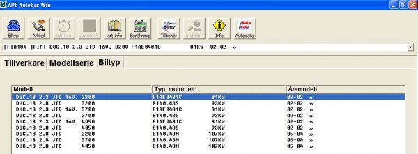

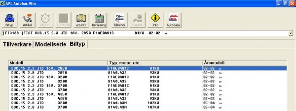

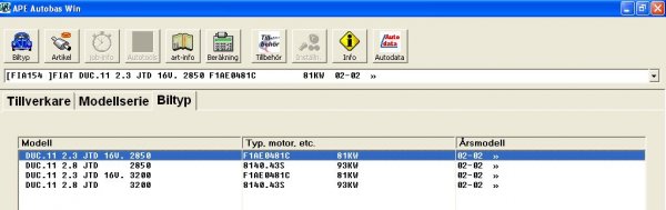

Japp, fortfarande från APE Autobas:
Dukato 11: 2,3 JTD 16V, 81 kW, motor F1AE0481C, från 02.2002 till....
Dukato 15: 2,3 JTD 16V, 81 kW, motor F1AE0481C, från 02.2002 till....
Dukato 18 Maxi: 2,3 JTD 16V, 81 Kw, motor F1AE0481C, från 02.2002 till....
Mvh
Lasse

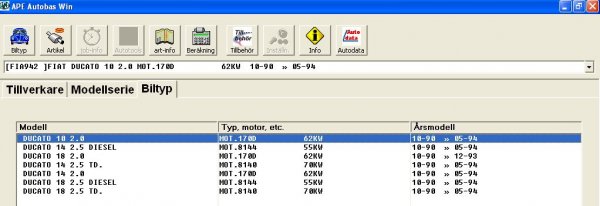

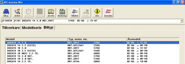

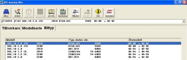

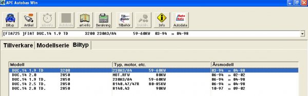

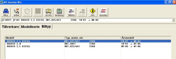

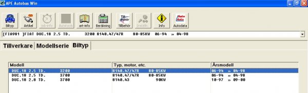

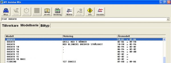

Gjorde lite urklipp från APE Autobas....
Det som står i kolumnen efter modell (2850 etc.) torde vara totalvikten.
Sen finns det mer att hämta på "nätet" om man vill botanisera....
autokatalogen.se
Mekonomen
MECA Online Sverige
Jag svarar inte för att uppgifterna är rätt, jag bara förmedlar vad det står...
Mvh
Lasse
