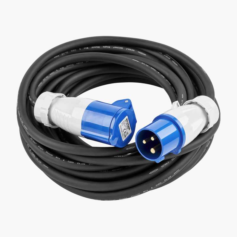

Bäst är att köpa enligt länk, det är 2,5 kvadrat vilket är viktigt. Som du ser på länken finns den i 10 och 25 meter, vi har en av varje.

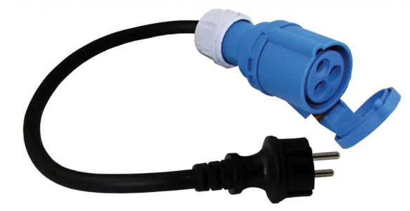

Sen en enligt länken nedan då vissa (inte så många) envisas med att ha "vanlig" anslutning. Då använder du denna:
Använd ALDRIG en vanlig skarvsladd då dom inte tål effekten då dom oftast bara är 1,5 kvadrat. Och köp inte en vinda då den lätt brinner upp om den inte är helt utrullad (och ofta bara är 1,5 kvadrat).

Själv köpte jag en tom vinda och lindade upp rätt sladd/kabel eftersom det är så bekvämt med alt på trumma. Men viktigt komma ihåg som du säger att linda ut hela vid användning. Om man inte behöver alla meter är en 10 meters ett bra komplement som är enkel att hantera utan vinda.

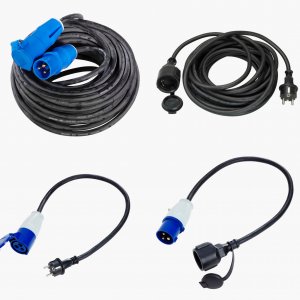

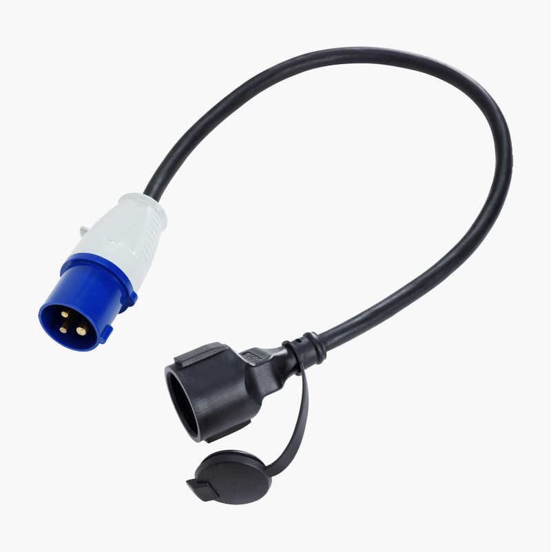

Ett annat förslag på skarvsladd är denna.
Det är fortfarande många campingar som har schuckoanslutning, då är det bättre att ha en vanlicg schuko stickpropp i ändan samt en övergång mellan CEE-Schuko enligt tidigare förslag ;)
//Jocke
Helt felaktigt, skall vara CEE don och övergång till schuko om det behövs. Framgår tydligt i Svenska standard.

Tänk på att du även behöver en 16A handske (blå)
Typ denna.

Vi har den men aldrig behövt använda då vår ordinarie CEE går in i husbilen och där finns redan schuko uttag. Däremot en omvänd variant har vi haft stor användning förr:
