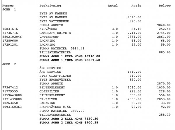

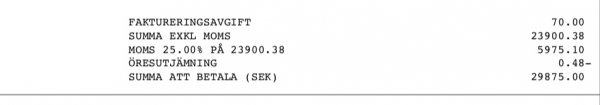

Att det finns pengar att spara på att kolla runt har jag nyligen erfarit.
Tog in några offerter på service och kamremsbyte, högsta priset var 29 800kr och det lägsta 11 000kr.
I det lägsta priset ingick inte byte av vattenpump eftersom detta ansågs onödigt med hänsyn till bilens ålder och körstäcka. Verkstadens erfarenhet var att vattenpumpen klarar flera kamremsbyte (som Michael S skriver i sitt inlägg)
Bifogar offerten på det högsta priset från en Fiat verkstad i Skåne, troligtvis ville dom inte ha jobbet när man lämnar ett sådant pris.
