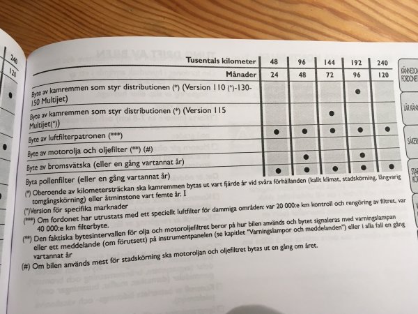

Så här står det i min instruktionsbok(drift- och underhållsbok)
Jag tolkar det som att kamremmen skall bytas vart 4:e eller åtminstone vart 5:e år vid körning under svåra förhållanden.
Om man inte kör under svåra förhållanden som innebär
• kallt klimat
• stadskörning
• långvarig tomgångskörning
så bör väl det normala bytet vara vid det som inträffar först av 19200 mil eller 8 år (96 månader).
Hälsar Kjell
