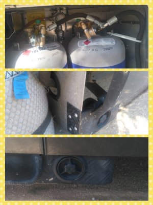

Tankflaskor är tveklöst bland det bästa vi har installerat i vår husbil.
Visserligen bor vi i södra delen av landet.
Men laddar man ner appen my LPG.eu så ser man det efterhand tillkommer nya platser att fylla på.
Vi har inte kört slut på gasen någon gång under 11 år som vi haft tankflaskor.
Hade från början en wynen tankflaska i stål, men bytte till aluflaskor och sparade mycket vikt.

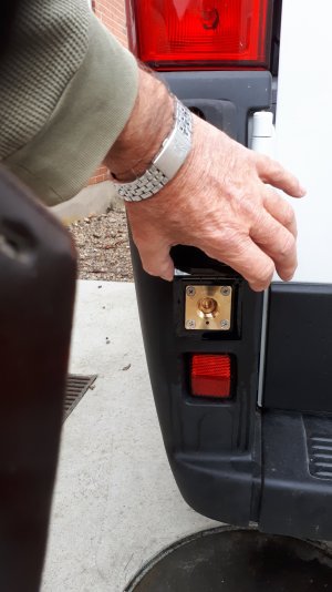

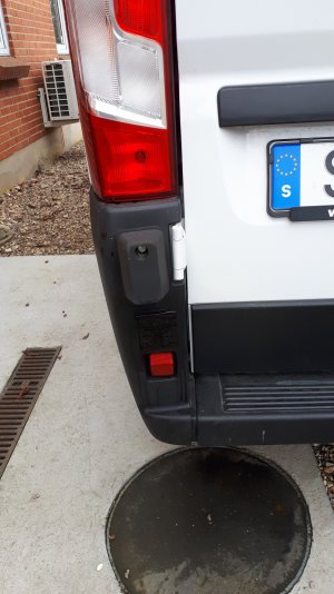

Har vid ett par tillfällen blivit nekad tankning i Portugal innan vi hade utvändigt uttag för fyllning.

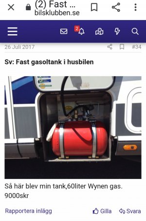

En bra lösning som funnits en i en tidigare tråd på HBK från 2017 som jag lånat bilden från._20210524_162146.JPG
Den är placerad i ett likadant gasolutrymme som mitt. Ej isolerat.
