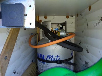

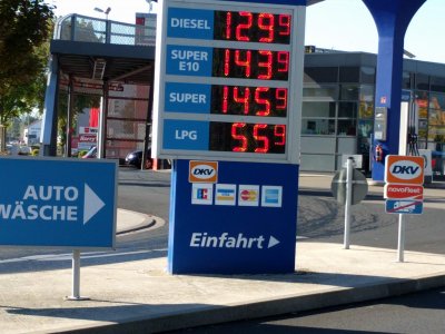

Funkar bra med Alu gas påfyllnads tuben ,köpte billigt hos Bossing i Linköping och installerade själv inga problem och billigt att fylla utomlands .I Tyskland har nästan varenda bensinmack station med LPG som man fyller på själv ..inga problem .Som sagt det är inga konstigheter att installera självIMG_20181031_123903.jpgIMG_20181005_103659.jpg

Lösningen på bilden i inlägg 21 är inte bra. Jag har blivit vägrad att tanka två gånger i Frankrike på grund av att jag behövde öppna luckan.
Nu har jag monterat utvändig påfyllning och ingen klagar.
Hittills har ingen klagat på min installation och jag åker inte i Frankrike ,håller mig i område med germanska språket ..dom är inte lika tokiga som fransmän :D
