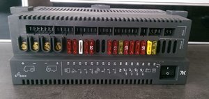

Har en Burstner från 2006 med en e-box från Reich med inbyggd laddare.
Efter en massa problem med överhettad box och dålig laddning och nu senast konstaterade jag att batteribanken som installerades förra hösten är förstörd:(, så har jag införskaffat en Ctek D250SA
och en Ctek M25 efter att läst i andra trådar.
Batteriladdaren kopplade jag in på e-boxens uttag för extern laddare och tog bort säkringen för den interna.
Det funkar jättebra, men är osäker på hur jag ska koppla in Dc-Dc laddaren.
Då mina egna kunskaper gällande el är ganska begränsade och jag vet att det finns många kluriga gubbar;) på detta forum så någon kanske kan hjälpa mig.
Ska jag koppla in generator uttaget på Ctek till startbatteriet på e-boxen, och låta kablarna sitta kvar på e-boxen?
eller ska jag dra en ny avsäkrad kabel direkt till startbatteriet?

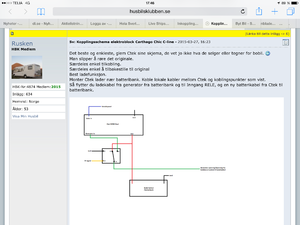

Jag använde mig av ”Ruskens” förslag till inkoppling. Bifogar en bild på hans förslag. Men du hittar säkert tråden där den finns om du söker på forumet

Hejsan, Vad jag kan se så kommer inte underhållsladdfunktionen från Ctek 250 till startbatteriet att fungera med den inkopplingen, även lite luddigt eftersom mätshunten inte är inritad och med i det schemat, och då blir det osäkert om den är med på vägen mellan Ctek och bobatteri, vilket gör att displayen inte visar rätta värden med A/tim i bobatteriet.
Dessutom är det lite kaka på kaka med ett relä som gör samma som Ctek'en men även stoppar underhållsladdningen till startbatteriet.
Dessutom så hoppas jag att någon info saknas för om ritningen är med avstängd motor så är ju generator/startbatteri sammankopplat med bobatteriet i det läge som visas och då tar ju bodelen ström även från startbatteriet, vilket kan sluta med att bilen inte startar.
Det kan också sluta med att något går sönder tror jag, för när man startar bilen och tar massor med ström från startbatteriet så blir det även strömrusning från bobatteriet genom kablar och reläet till startbatteri och vidare till startmotorn eftersom man inte har någon spänning på D+ innan motorn går och generatorn laddar.... Samma problem som kan uppstå med skiljerelä som bränt ihop i tillslaget läge.
Om solen skiner så laddas visserligen både start och bobatteriet, men det är ju inte heller meningen. Startbatteriet skall ju börja underhållsladdas från Ctek'en när bobatteriet är fullt och inte behöver mer. Så jag förstår tyvärr inte den inkopplingen.
M.v.h. JANKRO.
Ps. Ctek 250 brukar nog hålla rätt länge tror jag och inte bara två år som verkar vara ett problem med den inkopplingen, montro om det blir strömrusning genom Ctek'en när D+ kommer eftersom bobatteriet nyss har öst ur sig mer än vanligt under några sekunder till startmotorn och snabbt kan ta tillbaka den strömmen och då knäcker Ctek'en.
Jag måste nog tyvärr säga, se upp med den inkopplingen om det nu inte saknas en hel del info på ritningen som skulle behövas som förklaring.

Finns en lite mer utförlig bild från Rusken
Som Curt skriver så fungerar det. Har en voltmätare för startbatteriet och en från utgången på Ctek. Det gör att jag kan följa laddningen i realtid. Startbatteriet får laddning både under stillastående och under körning.
Hoppas att Rusken läser tråden och kan förklara inkopplingen.

Efter att tittat på den hela ritningen som Kjell1351 la in så är det ju ingen risk för rundgång eller annat dumt och strul, så det fungerar säkert bra. Men jag vidhåller fortfarande att man blir av med en del funktioner, och allt inte funkar fullt ut, samt flera onödiga reläer på vägen.

JANKRO:
Har nu kollat min detaljerade ritning över anslutningen av Ctek. Lägger inte upp den här då den är handritad och dessutom innehåller samtidig installation av en battermonitor. Om du är speciellt intresserad kan jag skicka den direkt till dig.
Lite punkter
- har kopplat enligt Ruskens schema
- ej rört EBL
- tagit D+ från kylskåpets D+
- matning av kyl med 12V vid körning/stillastående fungerar
- för att återställa till original behöver jag bara montera bort alla kablar från Ctek och relä samt återanslutas matningen från relä till bodelsbatteri
- har kapacitetstestat (heter det så?) både startbatteri och bodelsbatterier och de visar bra värden efter 6 år
När det gäller om alla mätvärden stämmer i original mätinstrument kan jag inte svara säkert på det. De originalinstrument jag har, typ rund tavla, visar inga exakta värden. De visar bara om jag laddar med 10, 20 eller 30A.
