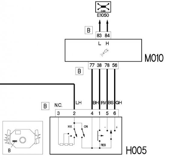

Nästan alla Fiat 2007 framåt är förberdda för farthållare ,kolla om det finns en extra
kontakt runt rattstången som har 4 st kontakter,då kan man köpa orginal Fiat brytare
(tyvärr så måste man köpa komplett med blink,bel och torkare
ca 2000 kr från tyskland) och man behöver endast använda farthållarbrytaren då den
sitter fast med 1 st skruv.Montering ca 30 min och det fungerar perfekt.
Kontakten på bilen skall ha fyra ledningar gul/grå,vit/rosa,/röd,grön,vit/grå.
Finns inte kontakten går det att ansluta direkt till motorstyrenheten men det är
mera jobb .
Mvh Tom

Jag har löst det med ett annat märke än waeco, så nu fungerar det.
Sv: Inköp och installation av farthållare
Hej! Kan du hjälpa mig med direkt anslutning till motorstyrenheten. Kontakten finns inte på min bil..... Jag har orginal Fiat brytare. Tack.
