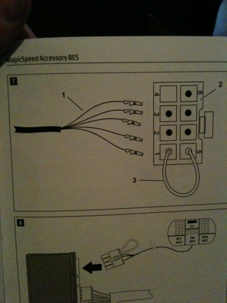

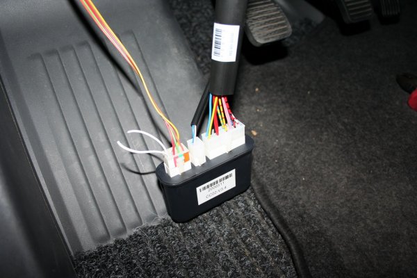

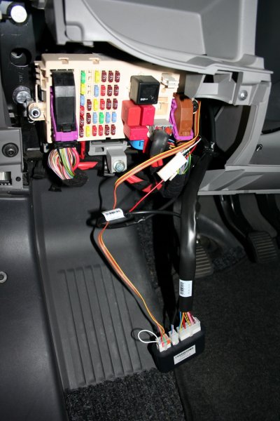

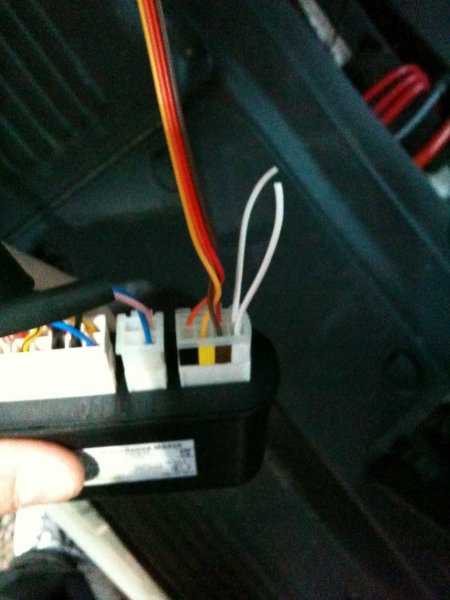

Efter många timmars letande på Google så hittade jag ett spanskt forum där en kille har laggt ut bilder på sin installation. På de bilderna ser man att det finns 5 trådar från kontrollspaken, men jag har bara 4 trådar från min kontrollenhet.
Har påpekat detta för waeco att jag bara har 4 trådar, men bruksanvisningen visar 5 trådar, nu får jag det bekräftat av bilderna att det ska vara 5 trådar...
Svårt att för stå kanske...
Jag lägger ut bilderna.
    597,1 KB · Visningar: 14
    544,4 KB · Visningar: 15
    280,2 KB · Visningar: 15
    197,7 KB · Visningar: 18
    272 KB · Visningar: 17

Har kollat i "tidningen RMI" och där är det fråga om 1 gul, 1 brun, 1 grön och 2 röda, dvs 5 st förutom den vita #loopen". (en av de röda kan vara flerfärgat)

På min kontrollpanel saknas grön. Har påpekat för waeco att jag har fått fel kontrollpanel. När jag beställde så beställde jag kontrollpanel BE5, och det står det på påsen, men på baksidan av kontrollpanelen står det BE3! Äldre modell av Fiat skulle ha BE3 enl hemsidan, men waeco påstår att det skiljer inget på BE3 och BE5, men det tror jag det gör.
Man kunde även beställa spak istället för panelen, då heter spaken BE6.
Antar att funktionen är den samma med spak eller panel och då bör det ju vara 5 trådar även på panelen, som det är på spaken ni ser på bilderna ovan...

Idag har jag installerat en sådan här farthållare.
Den har 5 kablar och jag kopplade exakt som på åvanstående bild 30 minuters jobb. Det fungerade direkt.
Säkerligen har du en annan version på din spak. Denna kom med 5 kablar.

Jag har inte spak, jag har knappar (panel). Den har 4 kablar. Ger mig f*n på att det är fel panel, för den 5:e kablen måste ju ha en funktion. Eller har spaken andra funktioner än knappparna?
