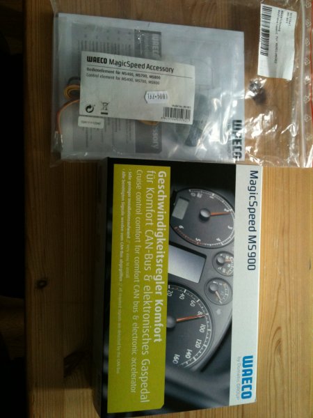

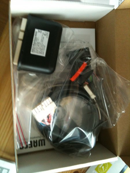

Nu idag fick jag leveransen från Tyskland.
Leveransen har fungerat perfekt. Ska ut i husbilen ikväll o börja på installationen.
Här är blider. (mindre intressant, men jag kommer med fler bilder från install senare)

Jaha, då är den på plats, men har stött på problem!!
Får inte kontrollenheten att lysa. Allt verkar stämma, men det enda som är konstigt är att i buksanvisningen så är där 5 trådar från kontrollenheten, men i verkligeheten är det 4. Misstänker att jag fått fel enhet.
Har mailat tyskarna. Passade även på att skicka ett mail till Waeco i sverige för att se om man får någon hjälp därifrån.
Suck...

Då fortsätter rapporten om min farthållare...
Ringde till waeco sverige idag och fick tag på en jätte trevlig tekniker som hjälpte mig. Han ringde tillbaka efter han pratat med sin kollega.
Det visade sig att man behöver en signalförstärkare för att det ska fungera på fiat ducato...suck. Det stod det inte i bruksanvisningen...
Han lovade att skicka en med posten, samt att ge rabatt på den. Ca 300kr kostar den.
Fick även svar från tyskarna idag som ville att jag skriver upp artikelnummer på allt jag fick med leveransen. MEN, när jag kollade på baksidan av kontrollenheten stod det ett annan modell än vad som stod på påsen den låg i.
Antagligen felpackat från fabrik.
Antar att jag inte kommer att behöva signalförstärkaren med rätt kontrollpanel. Hoppas bara att tyskarna får iväg ett nytt paket fort, vill ju få det klart så man kan åka lite igen.
