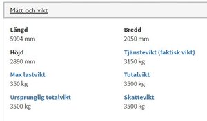

Runt 2 900 - 2 950 kg brukar de ligga på outrustade! Plockar man på värmare, kyl +, markis, automat, A/C bodel, solcell, drag, soundpkt, mm. mm. så är du på en tjänstevikt som är 3 150 kg och lastvikten blir 350 kg! OBS! Tjänstevikt är inkl. bränsle, vatten, förare och verktyg för hjulbyte!
Ställde mig på vågen igår! 3 420 utan att ha bunkrat livsmedel!
