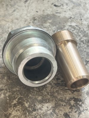

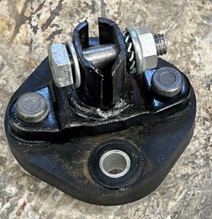

När det ändå regnar och är +2 så tittade jag lite på hur man kan minska glappet i spaken.
Jag kom fram till att det är ganska glappt i både Hardyskivans infästning i axeln till växellådan samt axeln som går ner i lådan genom den stora muttern.
Hardyskivan
Det är en M8 bult som går igenom axeln på hardyskivan och både hålen och bulten var rejält nötta. Jag borrade upp hålen något och svarvade ner en M10 bult så den fick exakt passning utan något glapp alls. Nu blev det rejält tajt.

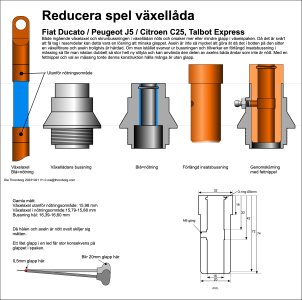

Axelglapp
Både ingående axel samt bussningen i den stora muttern är nötta, Se video:
Så jag tror att man kan få det riktigt bra genom att utnyttja de delar som inte är nötta genom att göra en förlängd insatsbussning. Jag är inte riktigt klar ännu då jag måste veta hur mycket axeln rör sig upp/ner och hur mycket jag kan utnyttja av axels yta. Tanken är att svarva ut den gamla stora mutterbussningen och sedan pressa ner den nya förlängda mässingsbussningen. Var tror ni, borde inte det fungera? Se bilderna och ritningen.

Tror jag löst lite annat glapp.
Jag kom fram till att det är ganska glappt i både Hardyskivans infåstning i axeln till växellådan samt axeln som går ner i lådan genom den stora muttern.
Hardyskivan
Det är en M8 bult som går igenom axeln på hardyskivan och både hålen och bulten var rejält nötta. Jag borrade upp hålen något och svarvade ner en M10 bult så den fick exakt passning utan något glapp alls. Gjorde dessvärre bulten för kort så jag skall göra en ny.
Axelglapp

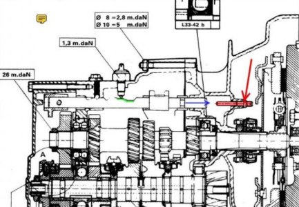

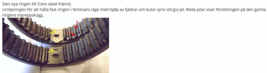

Hej, locket stoppar åt ena hållet när man lägger i backväxeln. (Det är då fjädrar och kulor kan fara om locket är borta så axeln/ringen kommer för långt.)
Den extra stoppskruven stoppar axeln åt andra hållet när man lägger i femmans växel. ( Det är då i kombination med en stoppskruv som man behöver en uppdaterad ring med extrafas för kulorna vid ingreppsläget av femman.)
Så här (från renoveringssidorna).
Här är lådan/axeln, stopp mot lådans gavel åt vänster/backläge. Stopp mot den nya stoppskruven (röd) åt höger/ femman ilagd.
Det finns förstärkning i gjutningen av lådan för en stoppskruv, men inte urslipningen i originalringen för kulorna. Verkar nästan som det fanns snål- eller lyx-variant av lådorna, och i så fall hamnade snålvarianten i husbilarna.
Backljuskontakten glider mot grön yta (med tanke på om man ev. kan komma åt axeln genom hålet).
Ps. Jag tror det finns två varianter av gröna ytan, för det finns två varianter av backljuskontakten Nc eller No, sluten eller öppen när den är opåverkad. ?? Om det skulle bli underligt vid ev. byte.

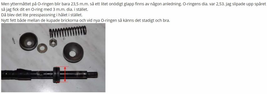

Om du vill få bort lite annat glapp uppe vid växelspaken så......
Visa bilaga 231048
M.v.h. JANKRO.
Tack, man blir ju nästan lite manisk och vill få bort så mycket glapp som möjligt. Jag tror med dina tips ovan och det jag föreslog med en insatsbussning och ny tightare bult till Hardykopplingen så kommer det att bli bättre än när den var ny. Nåja nu skall jag ju först fixa så jag har annat än friläge i lådan också.
Det har diskuterats tidigare hur duktiga de som konstruerade förr var. Tror iofs de var utbildade och kunde just det de skulle men de hade säkert alltid en stram budget och tidspress, då blir det inget över till smarta innovationer. Jag har ju sett i din tråd om lådan att du förbättrat flera saker just för att du sett problemen och med lite vidare kunskap gör det bättre. All heder!
